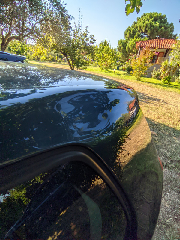

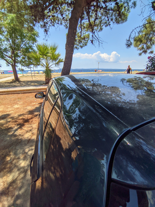

Pozdrav svima.
Zakacio sam granu :-| i ulubio ovu gore "lajsnu" iznad zadnjih vrata plus ogrebotine od granja.
Mislim da farba na ulubljenju nije ispucala.
Da li se tu moze nesto uciniti sa ulubljenjem bez velikih zahvata?
zdushan
Postovi: 2250
Re: Sređivanje manjih ulubljenja na karoseriji
Post od zdushan »
Nezgodno mesto ali vrv moze da se izmasira
