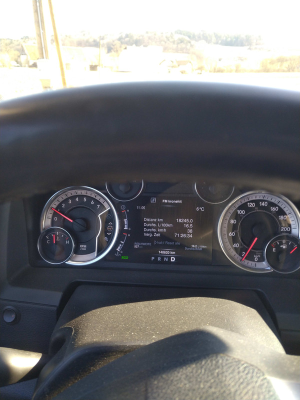

Ram 1500
Cistog otvorenog i po ogranicenju moze ispod 11.

Postovi: 13449
Re: Koliko troši?
Kako tako visoki obrtaji?
