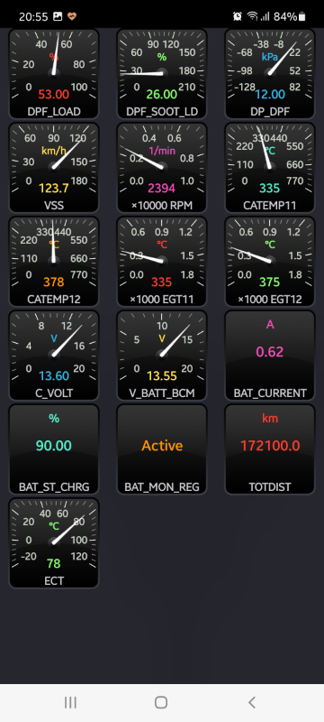

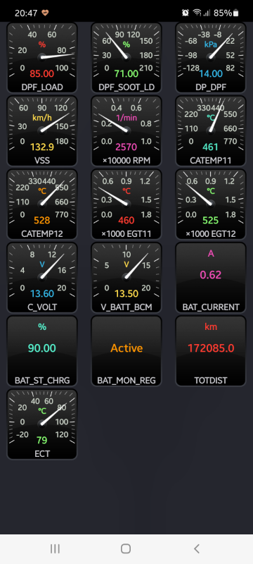

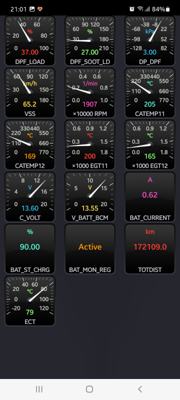

Presao sam svega 78km od prethodne regeneracije ali sam prosle nedelje vozikao po gradu posao kuca tako da je ta kilometraza sve u gradskoj voznji. Za sad deluje da ce da predje istu kilometrazu do sledece regeneracije tj nekih 150km. Za vikend opet idem na put od 240km (Novi Sad - Apatin i nazad) ocekujem da cu opet uhvatiti bar jednu regeneraciju.
Inace imam jos pola rezervoara aditiviranog goriva, necu ga ni potrositi pre puta ali planiram da sipam obican dizel i da promenim pumpu, kazu mi da bi trebalo da se popravi situacija a tu je i sve toploje vreme. Navodno, Ford kod novijih vozila ne preporucuje aditiviran dizel...
Sto se tice dijagnostike, wifi OBD prikljucak i Forscan za Android, nakacim se za 20sec i pratim preko telefona parametre u voznji koji se snimaju u log fajl pa ih mogu i kasnije pregledati, u koracima po 1s napred/nazad ne moram ni da gledam u telefon.
Evo jedne slike kad je pocinjao (raste temp) i kad je zavrsio regeneraciju (opada temp) i jos jedne par km nakon zavrsene regeneracije:

Ovde ne pise koliko km je prošlo od zadnje regeneracije ili ja ne kontam? Restujes bord na 0 km?
- pegazbre
- Postovi: 1191
- Pridružio se: 30 Jan 2019, 15:59
- Garaža: Opel Astra J 2010 1.6b 116hp, Hyundai Tucson 2023 1.6 t-gdi 150hp
Re: DPF i regeneracija
To je i problem, nema te informacije kod ovog Ford modela vec samo parametri DPF -a (ne postoji taj PID u racunaru, tj kad je odradjena zadnja regeneracija, koliki je prosek, koliko ima do sledece i sl) pa moras da pratis rucno da bi znao tacno kad je uradjena regeneracija. Zato imam dole desno predjenu kilometrazu i po njoj znam da izracunam koliko je proslo od prethodne regeneracije kad vidim da je pokrenuo a znam po povecanju temperature na izduvu kad krenu DPF vrednosti da se smanjuju i to je jedini nacin.
To je razlog zasto ovako detaljno pratim kad radi regeneraciju. To je problem i majstorima jer ne mogu kao na nekim drugim modelima da samo povezu dijagnostiku i iscitaju kad je zadnji put uradio regeneraciju i da rade na osnovu toga. I meni je majstor rekao da jedino ovako mozemo da ispratimo jer on ne moze da vozi auto stotine kilometara da bi video na koliko radi regeneracije.
