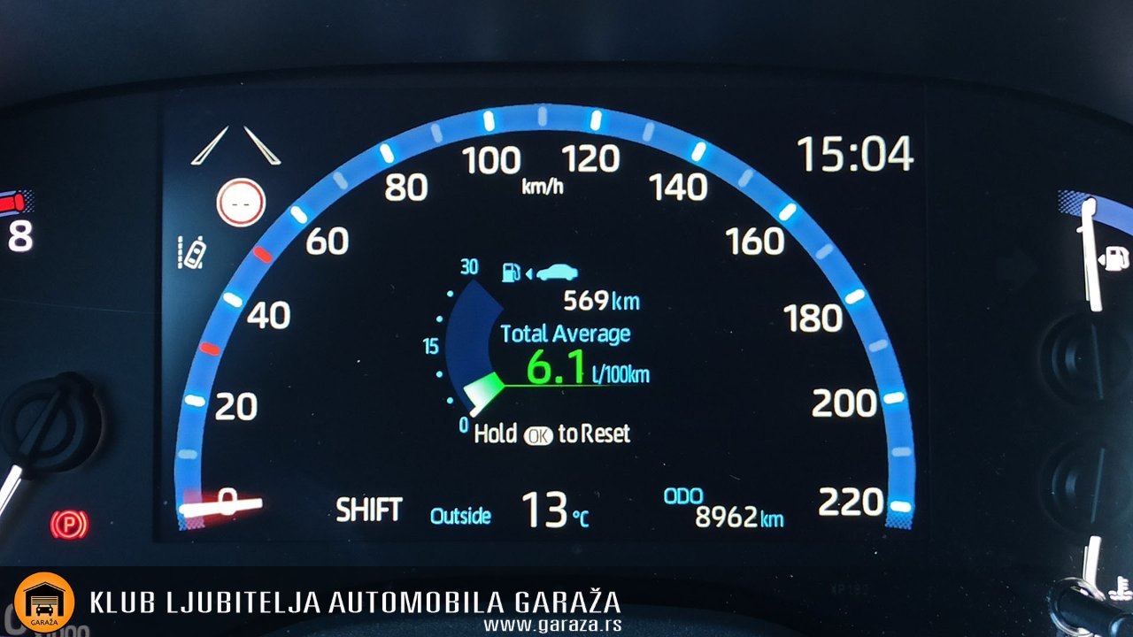

Toyota Yaris Cross 1.5 125KS. Atmo benzinac, 3 cilindra, 6-stepeni manuelni menjač. Iznenadio me niskom potrošnjom. Mešovita vožnja je u pitanju.
