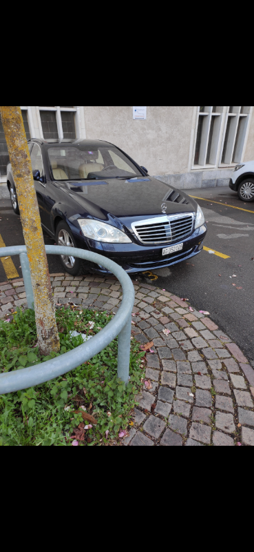

Kad se u Svici teraju na S klasi mora da su top.
