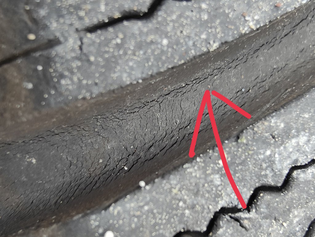

Zimske gume sa ženinog Auta
Conti TS860. Kao što se vidi na slici postoje Micro pukotine izmedju gazeceg sloja.
Guma je stara 3-4 godine vožena 3-4k km po sezoni (novembar-April)
Nikad nije vožena leti niti stajala previše na suncu (Auto je uglavnom garažiran)
Zanima me koji je razlog i od čega su nastale te pukotine

Postovi: 13452
Re: Zimske gume - da ili ne?
Možda od neke hemije, soli
I onako je 4 godine pravo vreme za promenu guma

Može biti i do reglaže, oštre vožnje... ali, da, i dotrajalosti gume iz nekog razloga, mada je to meni prerano. Potrebne su slike, ukoliko uspeš da se snađeš... probaj neki host, recimo ovde, pa ih iskopiraj na forum:

Postovi: 22056
Obično ako ispucaju po spoljašnosti je do same gume. 3-4 sezone je malo, pogotovo za tako malu km. Možda je samo estetski? Okači slike.

Evo slika. Mislim da će sad biti ok
Guma je vožena 3 sezone kao što rekoh 3-4k km. DOT je mislim kraj 18-te.
Starost guma ne bi trebalo da bude razlog.
Supruga vozi lagano i 95 % je po lokalu tako da do vožnje sigurno nije

Postovi: 22056
Vide se još ove obojene linije koliko je malo habana guma. :) Ovo je do same gume, ali ne verujem da išta smeta. Da li je moguće da nije vođeno računa da su dovoljno napumpane? Možda su trpele natprosečno deoformisanje u nekom periodu.
Post od kami »
Mozda od motanja volana u mesto od gradske voznje...

Mislim na ove Micro pukotine
Post od Delija »
Sve je to ok. Cuti i vozi dokle god ne postane bucna.

Мени су такве биле летње Континентал, фабричке на 3-10, после 3 године.

Ja bih ove slike poslao proizvođaču.
