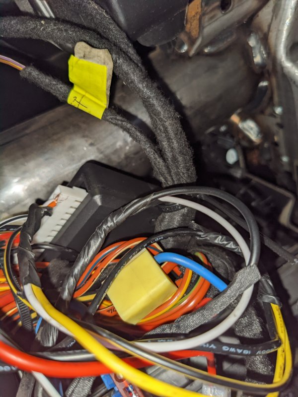

Pre servisa, taj uredjaj je bio vezan za otkljucavanje/zakljucavanje iznutra (na centralnoj tabli 2 dugmeta), pa se nisu palili migavci prilikom koriscenja, i serviser mi je rekao da je to pogresno, pa je uredjaj vezao za otkljucavanje/zakljucavanje spolja (na kljuc).
Ako izuzmemo daljinsko otkljucavanje/zakljucavanje, i gledamo samo kljuc u vozacevoj bravi, to jos uvek ne radi kako treba.
Ono sto meni pada na pamet jeste da serviser nije u potpunosti otkacio uredjaj sa unutrasnjeg otkljucavanja, a da bas to unutrasnje otkljucavanje radi jos 30ak sekundi nakon kontakta. Nije mi palo na pamet ranije, da probam, ali definitivno hocu.

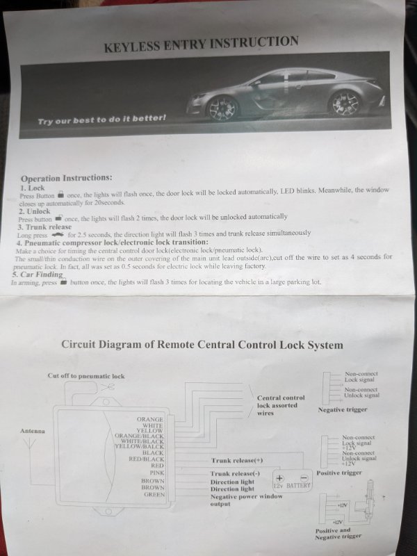

Postovi: 11778
Re: Seat Leon 2010 - problem sa centralnom bravom
Klasičan uredjaj iz 80/90tih godina prilagodjen za tadašnje automobile.
Može da se verovatno ubudži da radi i sa 2010. godištem ali se treba udubiti u to kako je povezana vozačeva brava fabrički u sistemu centralne brave.
I verovatno je potrebno staviti na svaki kontakt za motor u vratima po jednu diodu da odvoji strujni tok sa brave od strujnog toka sa tog uredjaja.
Sve u svemu u startu je napravljena budževina, zta ta godišta se preporučuju sasvim drugačiji uredjaji od strane proizvodjača.
