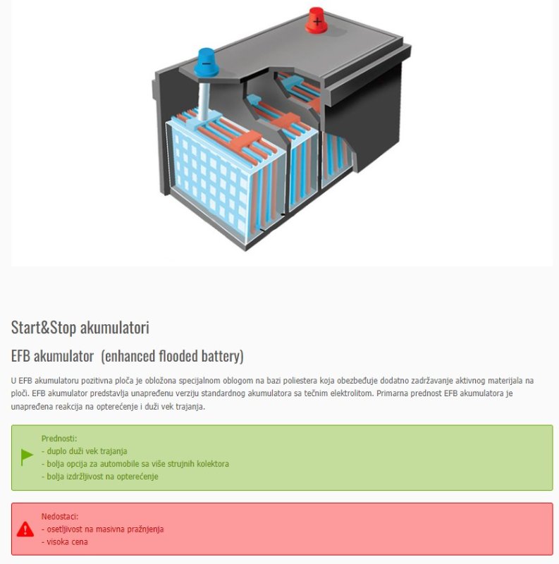

Kao sto sam rekao, EFB aku je sigurno duplo izdrzljiviji od obicnog aku. Kao dokaz tome evo izvod sa vartinog sajta:
21 145353.jpg[/attachment]
Snimak ekrana 2022-09-21 145353.jpg (56.95 KiB) Pogledano 2916 puta

Gde tu piše taj dokaz o duplo većoj izdržljivosti?
Ovo dato je opšti prikaz SVAKOG akumulatora, i nema baš ništa specifično niti napisano niti dato tako da izdvaja Vartin proizvod od stotina drugih akumulatora.
Ako se priča o izdržljivosti onda pogledati OPTIMA akumulatore, Yacht program. :)
