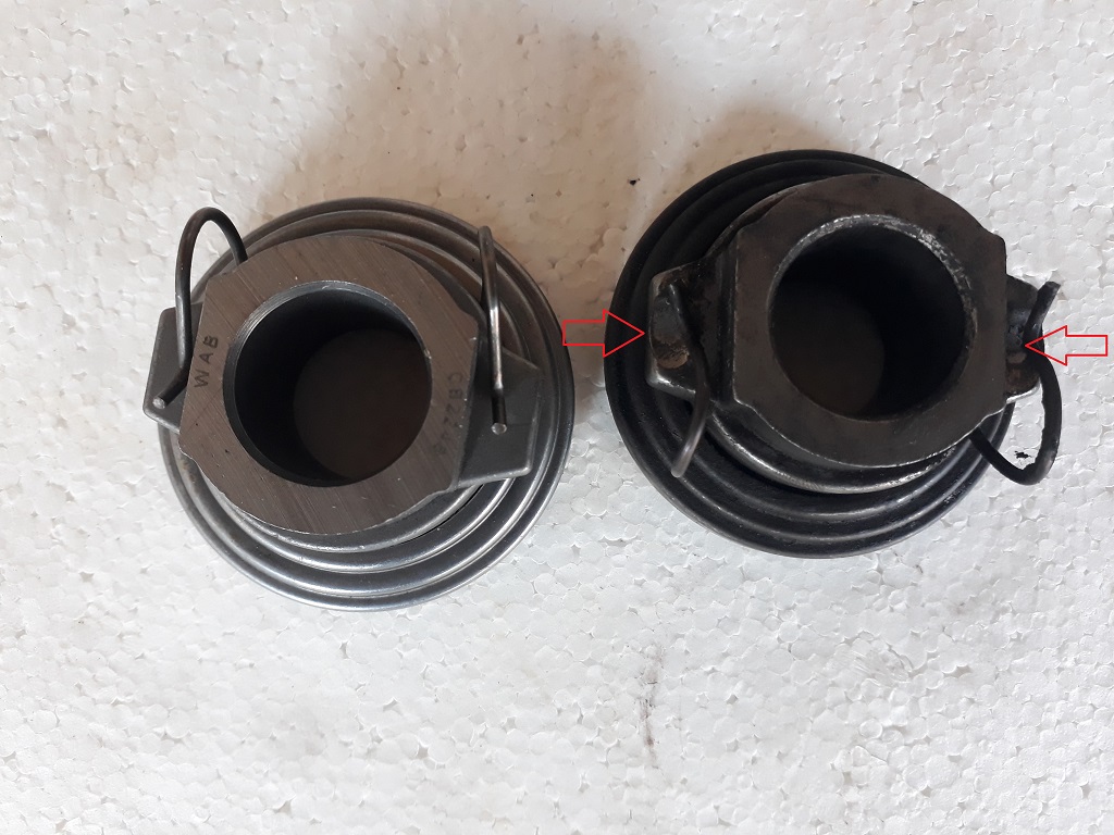

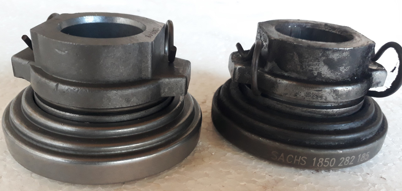

Ja sam ugradio Sachs u Nivu, navodno original, kupljen u Kit komercu. Funkcioniše odlično, kvačilo je mekše nego fabričko itd. Apsolutno nisam sumnjao u originalnost i kvalitet do jesenas, kada sam zbog pucanja jednog šrafa u menjaču morao da ga izvadim iz auta. Tada sam ustanovio da se druk ležaj čuje kada ga zavrtim rukom, pa sam odlučio da ga promenim iako u vožnji nije davao nikakve znakove kvara. Međutim, poseban ležaj nisam uspeo da nađem ni od jegnog poznatijeg proizvočađa i pošto mi je auto trebao što pre, odlučio sam da kupim kineski ležaj od 800din. Ranije sam, inače, ugrađivao kineze na neke poljoprivredne mašine i svi su se pokazali veoma dobro. Ovde je problem bio što se ležaj menja komplikovano, pa me je bilo strah ali prihvatio sam rizik.
Međutim, kada sam kupio kineza i uporedio ga sa originalom, imao sam šta da vidim.
Ležaji su apsolutno identični, osim što Sachs ima ugraviran kataloški broj. Međutim, isti taj Sachs je od toliko mekog materijala da se poluga koja ga gura ukopala u njega nekih 3-4mm, što se nije ni primetilo u radu zahvljujući hidrauličnom mehanizmu koji sam podešava hod pedale. Meni su upravo ta udubljenja probudila sumnju da je i taj Sachs set takođe kineska kopija ali ko bi ga znao. Korpa i lamela za sada odlično rade, nema cimanja pri polasku, pedala je mekana itd, a set je ugrađen pre jedno 60,000 km.
