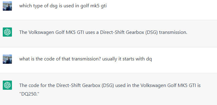

Postovi: 14269
Re: Servis automatskog menjača
Nemam pojma za te oznake al evo ovaj lik kaže da je dq250
Postovi: 10094
Da, ja sam mislio da 250 znači max 250 Nm. :)
