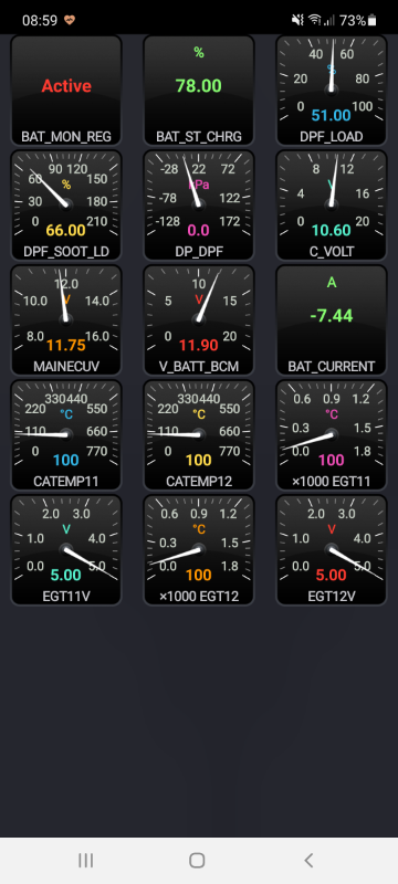

Re: Ford S-Max (2014, 2.0 TDCI) P244D greska
Evo iscitao sam temperature DPF-a senzora i napone i to mi deluje ok, nije da je jedan procitao ogromnu temperaturu.
Šta primečujem-
Stanje napunjenosti baterije 78%
Napon baterije 11,90V (u BCM modulu
Ti podaci su medjusobno neodgovarajući.("implausible" u rečniku autodijagnostike/ uredjaja za očitavanje).
