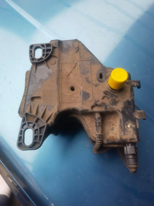

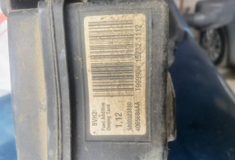

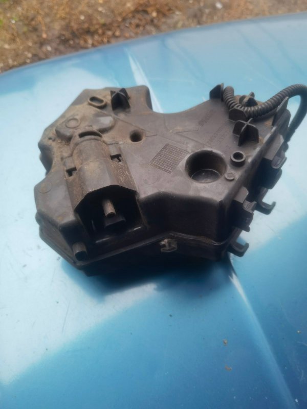

Koji je kod greske ne znam nisu mi rekli u servisu samo su naglasili da ne mogu da ukljuce pumpu.

Naravno da moze da se ukljuci, ako se ispostuje procedura. Cisto sumnjam i da je stara bila crkla.
Kodovi gresaka su bitni jer tu moze da se pocne sa ozbiljnim resavanjem kvara jer greske mogu da dobrom dijagnosticaru kazu odakle da pocne i sta da proveri, ako jos nesto zeza.
