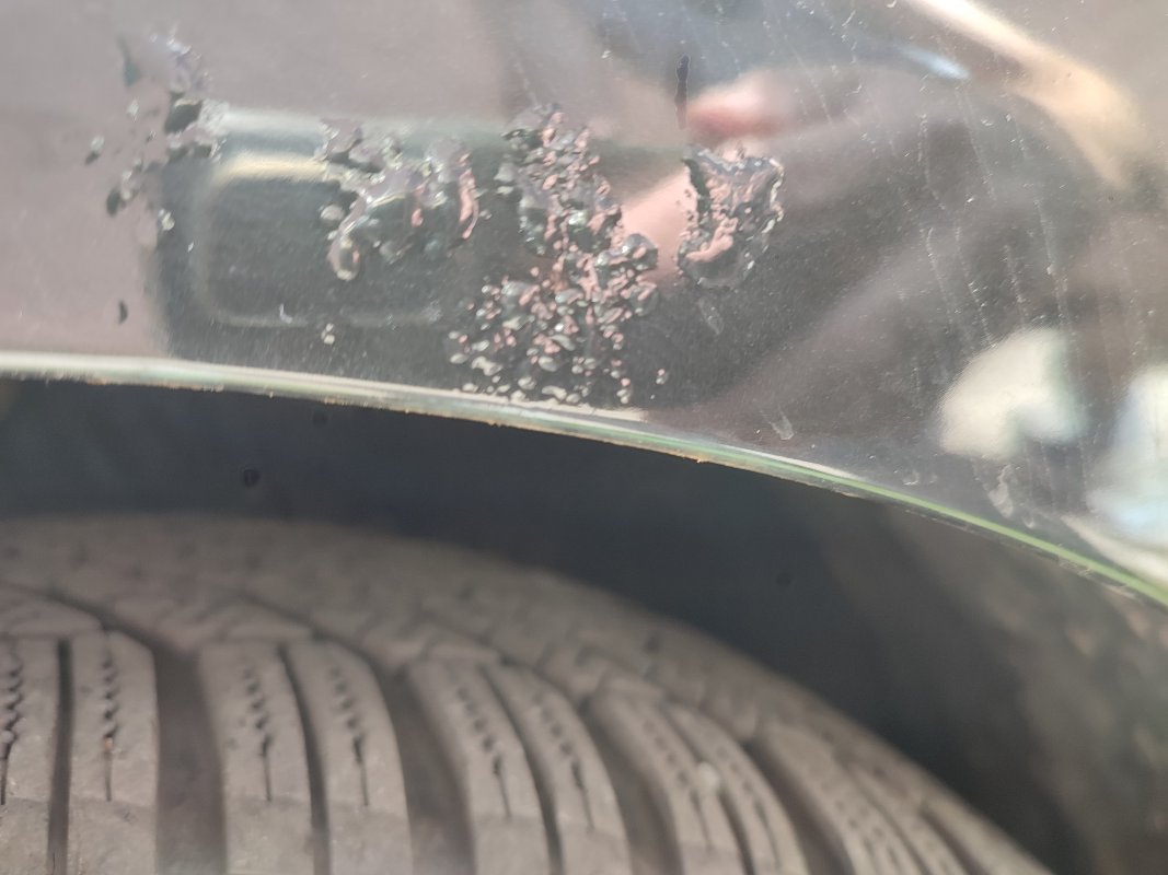

Loša limarija
Post od Damjan90 »
Pozdrav...
Sinoć sam zatekao ovo posle sinoćnog pranja auta...
Da li je ovo rdja?
Šta dalje raditi?

Početak rđanja, može da se sredi kod limara. 50 do 80 evrića, kako se pogodite.
Postovi: 10676
Re: Loša limarija
Prvo se mora obrusiti do metala pa onda dalje.

Koji auto, koliko star, i da li je taj deo vec radjen ranije ako se zna?

Grande Punto...
2005
Verovatno je radjen...
Auto iz Švabije...

Ne mogu da vidim iznad mog točka je, svakako kod limara, ako je prednje krilo ima smisla razmisliti da li tražiti drugo pa farbati iako je to skuplje.
Rešava se to, u principu nije hitno ali ićiće samo na gore

Treba neko da ga podigne da se pogleda ispod, da li je patos truo. I kakovo je opste stsnje karoserije.
To od male tack izadje pola auta na kraju.

Nije truo odozdo...
Patos je dobar....
Mene samo zanima jel zahteva ovo hitnu intervenciju ili da pustim do sledeće registracije? :glavomuzid:

MOzda se samo iz nekog razloga potklobucila boja a mozda je i korozija ali svakako ne zahteva hitnu intervenciju, moze da traje jos godinu-dve ovako a moze da ode i za par meseci a po svemu sudeci to je vec neko radio pa nije uradio kako treba, grande punto nije podlozan takvim stvarima na limariji, da je vw ili seat ne bi me zacudilo uopste.
U svakom slucaju ovo se lako i brzo resava u ovom stadijumu sta god da je ali dok se ne obrusi boja ne zna se da li je korizija i koliko uhvatila.

Pozdrav svima, je l mi možete reći koliko je ovo ozbiljno, da li treba odmah da se rešava ili mogu da sačekam 2-3 meseca? Koliko brzo će se širiti?
To je rub prednjeg blatobrana.

Ništa kritično se neće desiti za 2-3 meseca. Koji auto je u pitanju?

golf 6

Do sledece zime si miran, ali treba pregledati ceo auto, pod pogotovo, rano je za taj auto da rdja.
