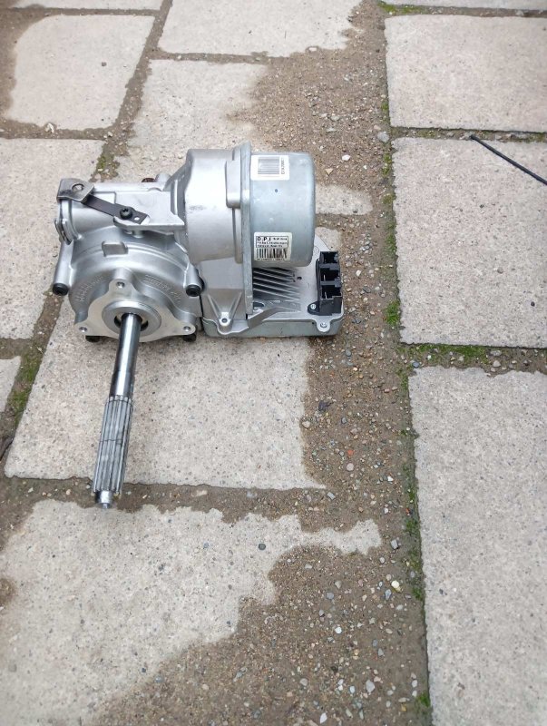

Nadam se da ovo nikom neće da treba, ali ako zatreba evo kako izgleda EPS za I30 (07-2012 god., za dalje ne znam)

Koliko je to učestao problem? Ja sam na 130 000 i nemam za sad ovakvih problema. (pu pu)

Pa eto meni je otkazao taj modul na 150000, u KIA servisu (jer je to isto i na CEED-u te generacije) nije se dešavalo ni na vozilima sa preko 250000 km. Inače, ja sam auto ostavio u 11 prepodne, u 18 su me zvali da dodjem po njega.

Evo da objavim da je problem sa elektro servom resen. Crkao glavni komjutee serva i on je zamenjen i neki senzor ugla i jos neka guma koju i ne razumem sta je ni gde je.
Sve u svemu zasad resen problem.

Inace cena je ista kao da sam kupio polovni ceo komlet elektro serva.
