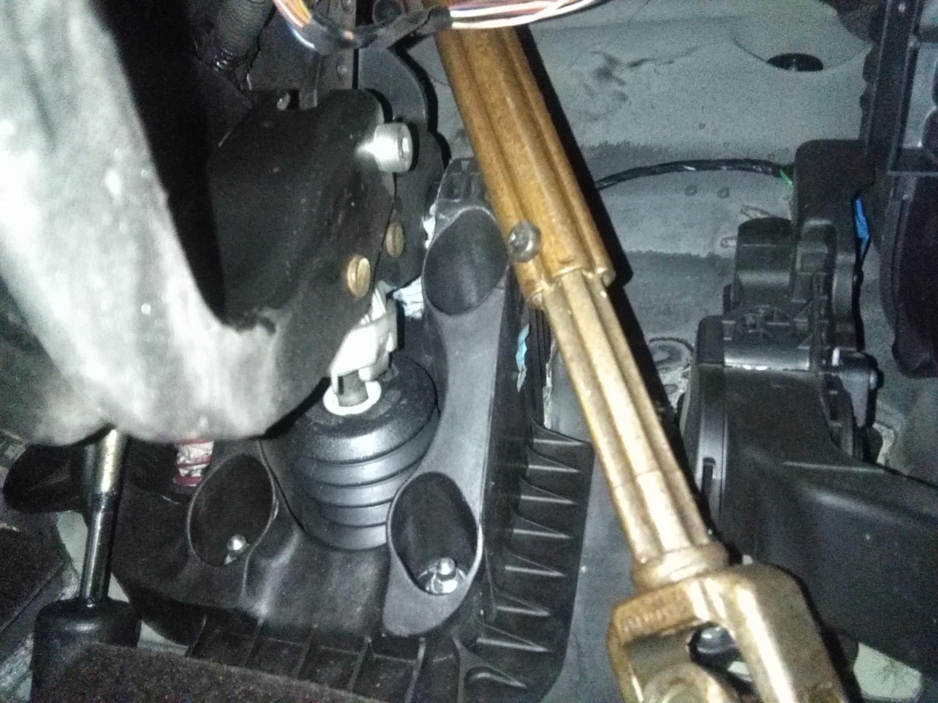

Kako da rešim lupkanje u vratilu volana, odnosno kardana. Kada ga namotavam na prvi krug u levo ili desno, čuje se kao da škljocne ili tup zvuk lupne. Čuje se samo kada radi, napominjem elektro-servo volana.kada jednom rukom vrtim, a drugom na obeleženom mestu držim, osetim tup udarac kao cev o cev. Šta mi je činiti?
Da napomenem, naprskavao sam wd40, koliko je moglo da uđe i trajalo mi je 1 dan bez lupkanja. Volan inače nema lufta, precizno radi.Slika

Post od Bax »
To luftira u teleskopu, nabij mast unutra.

Postovi: 9938
Re: Servis - Razno
Fiat i lancia imaju isti problem u tom delu, mnogi su ga resili razbusivanjem sastava i provlacenjem srafa sa maticom...masti, sprejevi i sl. ne pomazu... bitno je da sraf ne treba biti debeo ni jak jer teleskop sluzi da u slucaju udesa upije udarac i ne satera volan vozacu u grudi tako da i taj sraf koji se stavi treba lako da pukne prilikom udarca a bice svakako dovoljno jak da spreci taj luft koji imas.
