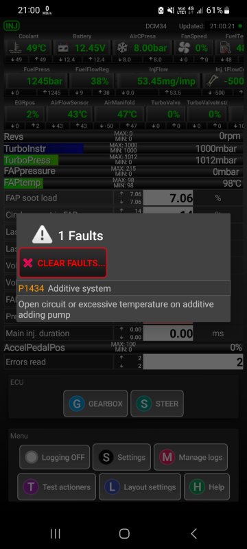

Pumpa moze da se aktivira preko dijagnostike i da vidis da li baca aditiv i da cujes da li radi pumpa.
Kad se sipa aditiv mora da se resetuje stanje aditiva preko dijagnostike,ako nije tk uradjeno isto ti je kao da nisi sipao.
Ako zivis u SD svrati da proverimo.
Greska P1434 ukazuje da je pumpa neispravna. To je pre neki dan izbacilo mom burazeru za citroena c5. A za pumpu smo svakako utvrdili da je crkla.

Sipao sam danas gorivo i nakon 30-ak sekundi izbaci mi se greška na displeju.Prvo što mi palo na pamet je da sam sipao pogrešno gorivo.Stao sa strane odmah pogledam u račun,sve ok sipao dizel a onda se i prisetih njegove masnoće i mirisa tokom točenja na pumpi.
Dođem kući prikačim mu onu ELM dijagnostiku i izbaci mi gore navedenu grešku P1434 i iza nje Multiplexed additive pump,pump fault.
Aditiva ima oko 700 ml u posudi.
Motor radi normalno,bez ikakvih nuspojava.
Šta je tu činiti i da li je to čest kvar?
Automobil je 2014-to i ima oko 245 tkm.
Treba sada doći do dobrog majstora pa da vidimo da li je do te pumpe aditiva ili je nešto drugo po sredi.
Koliko se tako može voziti?
