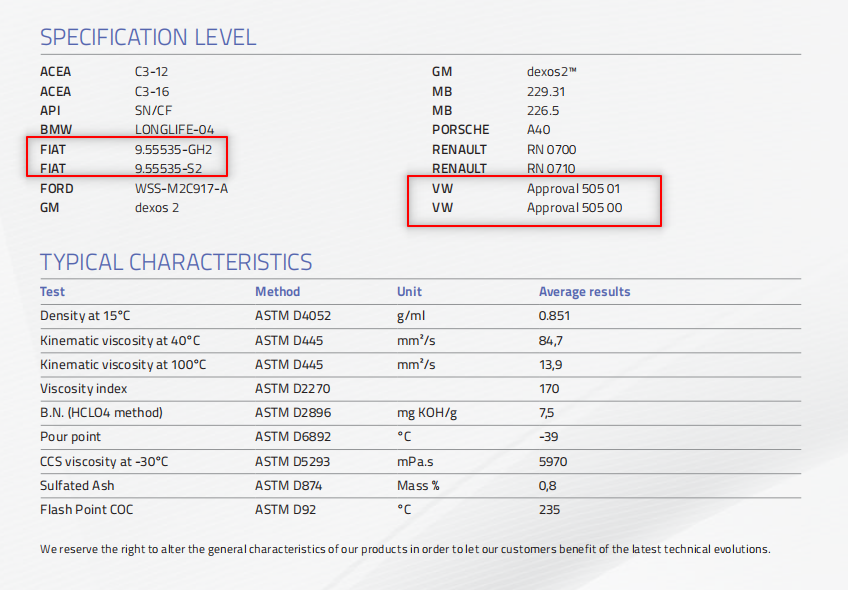

Evo, to bi bilo ovako![Slika]()
- Prikačeni fajlovi
- csm_faq_oel_additivanteil_GB_c9cf60992c.jpg (51.66 KiB) Pogledano 5566 puta
- csm_faq_glossar_grundoele_GB_e9fb966b7b.jpg (42.5 KiB) Pogledano 5566 puta
Re: Motorna ulja
Hvala na odgovoru...samo mi ne ide u glavu da postoji neko novo pravilo (ocigledno) da se ne pise sta je.
Neki mix je sigurno...cim ne pise i nije naglaseno,verovatno ono "na bazi sintetcikog" ili kako vec.
Re: Motorna ulja
Ne bi trebalo da u toj spec postoji ulje koje nije sintetičko. Uostalom, što bi te zanimao recept, ako je fabrika rekla da je ok?
