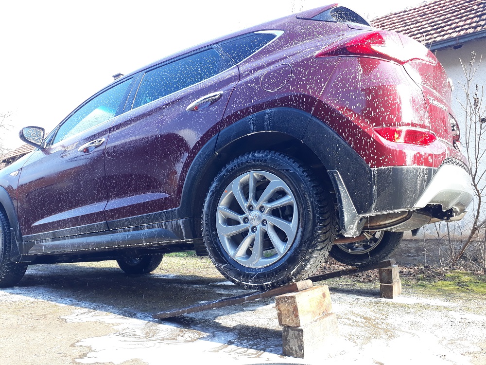

dragvorl napisao: 27 Sep 2023, 12:43 Ja bih sad oprao auto i od dole, tj. redovno tokom i posle zime.
Ja to ovako :cool!:

Kako ove dve klocnice ulivaju poverenje . Ne bi bilo lose kupiti onaj nastavak za ciscenje poda sto ima tockice samo nisam to vidjao kod nas.

Zapravo su veoma stabilne. Od greda 12x12cm su, a daske su 4-5cm debljine, cer. Svakako se ne zavlačim ispod.
Onaj nastavak za patos sa Aliexpressa deluje dobro ali trebao bi mi verovatno perač sa većim protokom.
