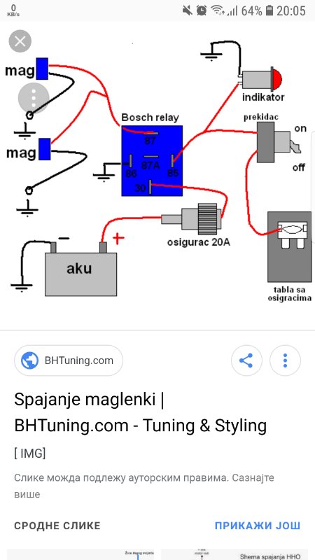

Koristio sam ovu semu sa interneta. Izvinjavam se sto moram ovako da ubacujem jednu sliku po svakom postu, ne mogu drugacije jer preko telefona saljem sve

Postovi: 11780
Re: Fiat Punto Classic - ugradnja maglenki
Shema nije dobra i auto ne moze da prodje tehnicki sa tako povezano instalacijom.
Indikator se povezuje na potrosac, dakle klemu 887 a ne na prekidac.
Indikacija sluzi da opticki prikaze da li zaista rade maglenke a to znaci da treba da bude u strujnom krugu napajanja maglenki i to posle osiguraca.
A prekidac se ne povezuje na kutiju sa osiguracima vec na oboreno svetlo tj kontakt 56 i mogu da se upale samo i jedino kada rade glavni farovi na autu.
