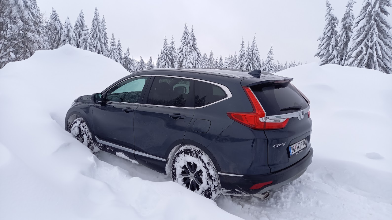

Ja sam koristio razne lance, ali, pre 10-ak godina sam uzeo Bottari čarape na sneg. Jesu malo skuplje, ali, dosta traju.Swiper napisao: 08 Nov 2021, 09:44 Aha, to, kapiram, svakako bih skinuo. Razumeo sam da je problem ako nemam uslova da ih operem 7 dana![]()
U eksremnim uslovima nemaju prohodnost kao lanci, ali, u 90% slučajeva ako nisi uspeo proći sa čarapama, nećeš ni sa lancima.
A ni najmanje nema rizika da ćeš nešto da oštetiš na kolima.
A lako se stavljaju i skidaju.
Jedino, kada ih skinš, ako su pune snega, kada se taj sneg otopi, biće ti gepek pun vode, ako si čarape odložio u gepek
Zato pazi gde ih odlažeš odmah posle skidanja.
A da moraš odmah da ih pereš, ne moraš.

Pa, značajno povećavaju trakciju, gotovo na nivou lanaca. I to u odnosu na zimski Michelin i/ili zimski Good Year, koje sam tada vozio na 308 i 500L (posle sam sa oba prešao na Michelin CC2).
Ja sam ih nekada znao staviti kada bih u vožnji po snegu ( ili po čistome ledu ) video da sam na granici da auto više neće da ide sa zimskim gumama (značajno gubi brzinu, sa jasnom tendecijom da će i da stane ) ili bih ih stavio tek kada se u vožnji uglavim.
Prednost čarape je što je staviš "za minut".
Nekada bi mi se desilo da stavim čarape, pa da shvatim posle jednog metra sa čarapama, posle 10 metara ili 50 metara, da ni čarape ne pomažu. Pa stanem, skinem čarape i stavim lance. Pa nekada prodjem sa lancima. A nekada se ni sa lancima ne pomerim. Pa prosto odustanem. I vratim se.
Najviše sam iskustva sa njima imao zimi na Goliji (npr. put od Golijske reke preko Brda Preko ka Odvraćenici), na Staroj planini, Durmitoru, Bjelasici ...
Čarape nisu svemoguće. Kao ni lanci.
Ja ih smatram boljim od lanaca. Nema rizika za kola. Lagana upotreba. Gde čarapa ne prodje, mislim da nema potrebe siliti kola i pokušavati sa lancima (osim ako je baš neka teška muka). A po ledu su mnogo bolje od lanaca.

Pogledajte to ovako.
Krenete tokom ski sezone iz Kolašina do ski centra Bjelasica. Ima oko 10-11 km (do ski centra na 1.450) ili 12-13 km (do ski centra na 1.600)
U Kolašinu se mestimično vidi asfalt.
I tako je i prvih 5-6 km, dok ne počne veći uspon.
Sa lancima na točkovima zubi otpadaju. Razbijaš trap tamo gde nema ugaženog snega. A ideš do 40 km/h.
I vučeš kolonu.
Posle, kada naidješ na sneg na kolovozu je bolje.
Na povratku bude isto, samo sve kontra.
I tako sedam dana.
A staviš čarape za sneg (za 1 minut ). I svaki dan voziš kao čovek. U miru i tišini. Voziš po asfaltu i do 50-60, bez i najmanje vibracija. Po snegu kako može. Ali, svuda prodješ.
Na kraju krajeva, kada krenete zimi po snegu ka nekom ski centru, možete imati i 4WD. Ne trebaju vam "ni lanci, ni katanci". Ali, čim je jedan u koloni ispred vas stao (jer možda nema ni lance, ni čarape ili su mu se prosto potrgali ili spali ), muka je to.
Tada lepo i vi stanete. I najpre njega pogurate. Ili zamolite i vaše saputnike da izadju iz vaših kola i da oni pomogni u poguraju. Jer ni 4WD ne može preko njega.
Šalu na stranu, stavljao sam lance veoma veliki broj puta. Pa i noću i po mećavi, a i tek nakon što se zaglavim. Klečao, sa promrzlim rukama. Muka je to. Posebno sa zadnjim pogonom.
Čarape za sneg su kao pesma.
