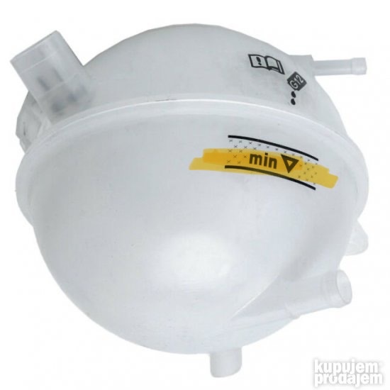

Opet ja, evo od onda od kad sam pisala dosut antifriz, predjeno negde od 3000-4000km danas opet lampica ja pogledam izmedju minimuma i maksimuma stoji tecnost.
Stavljam sliku i obelezila sam dokle je bilo tecnosti kad se upalila lampica.
Radna temperatura mu stoji na 90 kad se zagreje. Jel to znaci da nesto negde curi ili tu postoji jos varijanti kad se to tako smanjuje?

Re: Audi A3 Antifriz lampica pri prvom paljenju ujutru
Uvek poredi nivo na istoj temp, recimo ujutro pre paljenja. Ako se nivo menja postoje 2 opcije. Ili negde gubi tecnost, ili ako je skoro menjana ispusta vazdusni cep. Ako gubi tecnost tu ima vise opcija, da curi, pukla posuda, crevo, hladnjak, mali hladnjak, ili uvlaci u komoru za sagorevanje.
