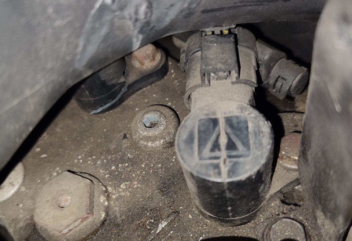

Drugari, da ne spamujem evo nekako uslikao sam valjda bobina e sad ne znam jel to posebno ili modul? Koliko primećujem ima neki dzek priključak na njoj koji se pretpostavljam skida, nagađam?
Postovi: 9977
Re: Savet za bobinu?
to je bobina i imas ih 4 ali to onda nije motor sa 8 ventila nego sa 16, koliko konja ima motor?
