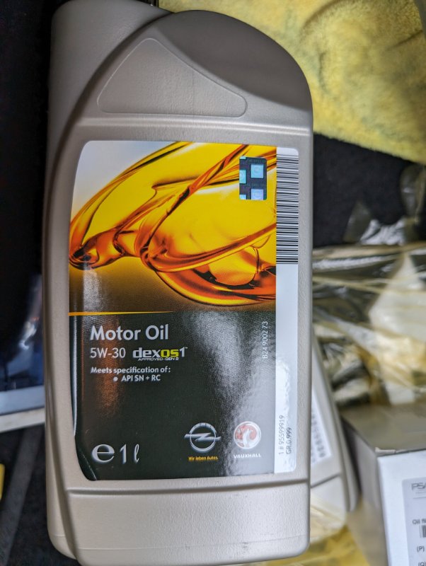

Danas kupio ulje u Autoprometu (Ovlasceni servis za Opel) i slucajno bacim pogled a datum proizvodnje Nov. 2017 god., zovem ih da ih pitam da li je to normalno oni kazu jeste to im je zadnja tura, slobodno moze da se sipa. Koliki je rok trajanja ulju ?

Evo ti primer na Castrolu. 5 godina od datuma proizvodnje. Generalno kod svih ulja bi trebalo da je tako. Mada sve zavisi od proizvodjaca. Proveri sigurno ima negde da pise koliki je rok.
Mada mislim da ti uvalili ulje sa isteklim rokom, idi vrati i neka ti daju drugo svezijeg datuma a taj sto ti je reko da je dobro neka sipa kod njega u svoj auto...ali to je samo moje misljenje.

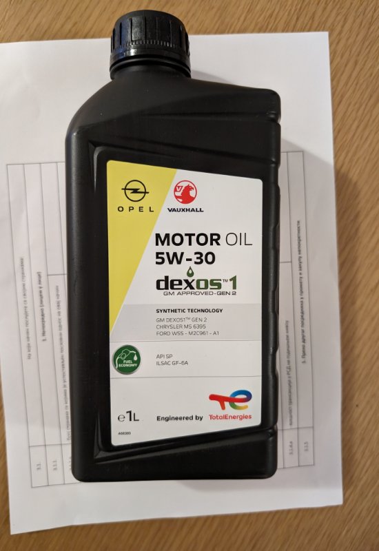

Otisao da zamenim za sveziji datum, dobio Dec. 2021 god. Isto odobrenje drugacije pakovanje.
2021 god
2021 god
2017 god.
2017 god.

Eto, totalovo ulje u ambalaži sa opelovim logoom
U vezi roka skladištenja (a što nije isto što i rok upotrebe) mislim da je u Srbiji zakonski ograničen na tri godine. Ne bih mogao da navedem tačan propis koji to precizira, ali sam često navodio da je npr. na ambalaži famovih ulja uz datum proizvodnje stajao i tačakasti natpis ROK SKLADISTENJA 3 GOD.
Inače,
DS9 napisao: 09 Okt 2023, 21:10 To kaže sledeći dolumet ExxonMobil-a;
https://www.mobil.com/lubricants/-/medi ... ations.pdf
In general, the recommended shelf life for
oils and greases is typically five years when stored properly in
the original sealed containers.
Dakle, za ulja i masti - do pet godina (za neotvoreno pakovanje skladišteno u odgovarajućim uslovima).
