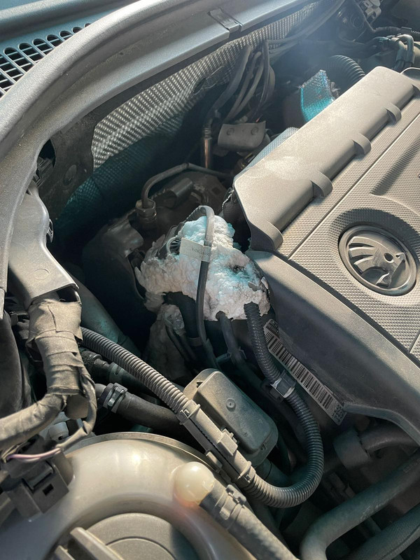

Nekome se vec desilo na forumu,
ali ne mogu da nadjem sad.
Interesuje me cijena za koju je zavrseno,
posto mi u sjecanju ostalo nesto tipa 400e.
dag81
Postovi: 7628
Re: Servis - Razno
Post od dag81 »
Stjepa mislim.
Ovo treba da menjaju besplatno, na opoziv, na skoro svakom novijem motoru im procuri cevovod ad blue.

Evo koliko su mi naplatili za S7 TDI, to je smanjena cena zbog "kulanza."
Nešto mi u glavi da su rekli da je 50tak hiljada ta cev.Slika

carov2 napisao:Evo koliko su mi naplatili za S7 TDI, to je smanjena cena zbog "kulanza."
Stvarno je sramota da za tako neke poznate probleme nemaju opoziv. Recimo kao BMW za hladnjake EGR.

Sinisa G. napisao: 16 Feb 2024, 21:21 Nekome se vec desilo na forumu,
:cool!:
1300€ sa original delovima, odnosno samo ruke su 450€, delovi za veliki servis 600€, taj razvod Adblue 250€.

Ruke 450...brate pa jel rade servis u rukavicama od neprcane cincile ili pricas o ceni u DE?

To bi trebalo skinuti odraditi sw gašenje i ćao. Velika je to briga i potencijalni problem.
