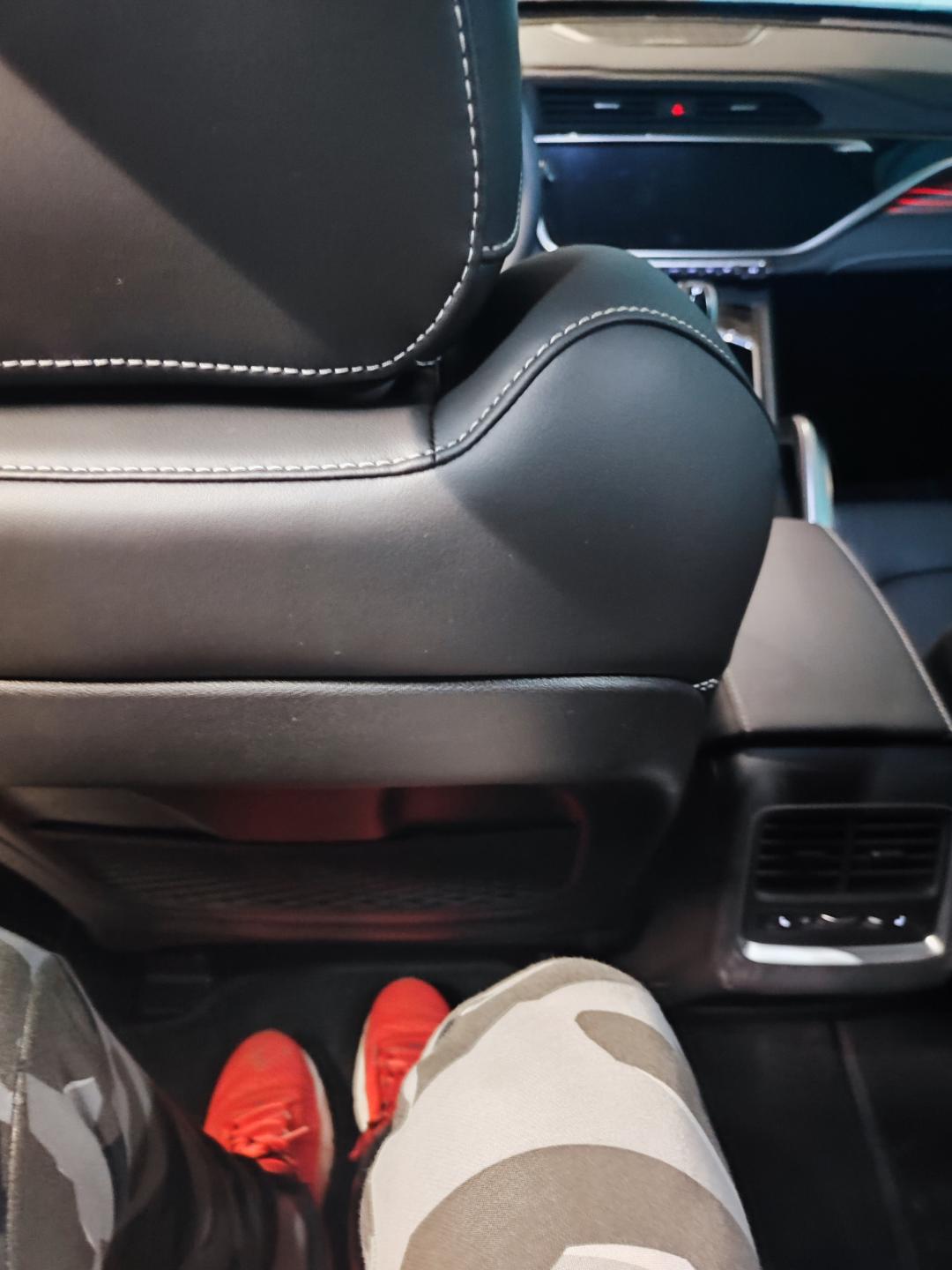

apropo prostora u suv volvoima, obzirom da je na istoj platformi i geely atlas ima isto dosta mesta pozadi, osoba sa slike visoka malo preko 190cm

Da, mada ima jedva malo preko 4,5 metra, Geely Atlas Pro je izuzetno izdašan sa prostorom za kolena u drugom redu sedišta.
I ja sa 193 cm kada u njega sednem pozadi "iza sebe", imam oko 10 cm slobodnog prostora izmedju mojih kolena i naslona prednjeg sedišta.
