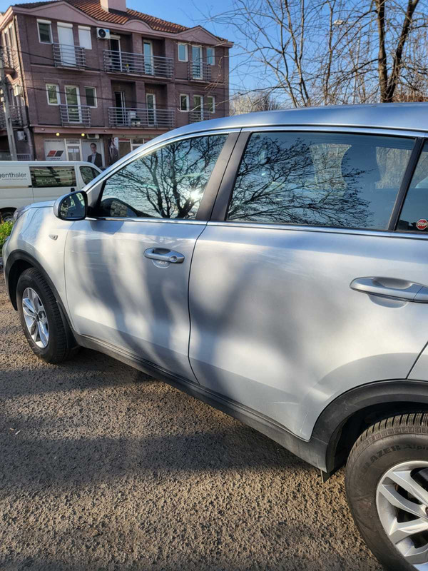

Dare4x4 napisao:Kako vam izgleda ova Kia?
https://www.polovniautomobili.com/auto- ... 0_pl1_plv0

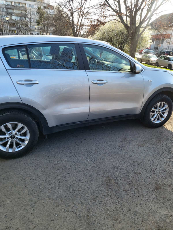

Kolega se zagrejao mnogo. Sviđa mu se cena i mala kilometraža. Nije mu problem što je bazna oprema. Čak ni za ova oštećenja ne pravi pitanje ali ipak voleli bismo da čujemo i mišljenja stručnijih. Koliko može da košta da se ovo sredi?
Dobio je i bolje slike, desna vrata su dosta zagrebana i po mojoj proceni ne mogu da se srede bez farbanja.
Da li vam se ovaj auto čini kao dobra kupovina? Vlasnica bi spustila još nekih 300e zbog oštećenja. Razlog prodaje navodno je što ne ume da vozi veliki auto po gradu, ne želi više da ga oštećuje :D
Sporna oštećenja se vide na ovim slikama. Desna strana mi deluje da mora da se farba.
Ona još i tvrdi da je auto nov plaćen 25000, što meni zvuči neverovatno za bazni model. Da li se neko seća koliko je koštao Sportage tada?
Treba proveriti stanje auta, a i km, tj. šta kaže ovlašćeni/servisna knjižica. Kada je radjen servis ili servisi, pravo je pitanje koliko je servisa radila do sada.
Iskren da budem, meni deluje malo jača cena, ajd' da nema oštećenja, ovako...

+ kod ove boje da neko ubode nijansu za jedna vrata je uglavnom nemoguca misija. Tu u 99% slucajeva ide farbanje cele strane, da bi sve bilo po P.S.-u.

Dare4x4 napisao: Aco, kako si provalio da je farban branik? Meni kod prednje strane nisu jasne ove dve crne tačke dole. Liče na senzore za parkiranje ali ni jedan drugi Sportage u ovoj opremi ih nema. Da li su naknadno dodati ili je nešto drugo, ne znam.
Totalno omasena nijansa branika plus rupe od parking senzora koje "majstor" verovatno nije vratio ili je branik menjan od modela koji ima senzore, a ovaj nema. Ja bih ovaj auto preskocio.

Verovatno se i uopste nije trudila da izbegava rupe po putu. Kvacilo isto pitanje u kakvom je stanju.
Postovi: 9807
Re: Zanimljivi oglasi
To sto je omasena nijansa ne znaci i da ne moze lepo da se farba a da se ne primeti, nego treba majstor da uspica i sledeci element da se ne bi poznavalo ali vecinu to mrzi ili vise naplate a musterija nece da plati, u slucaju ovog branika mora i krilo da se usprica a u slucaju onih vrata na SUV moraju i druga vrata i prednje krilo, cak i ja sto nisam profi majstor radim uspricavanja kod takvih delova pa se ne poznaje ali jebiga vecini lakse da zastite sve ostalo i samo taj element ofarbaju.
