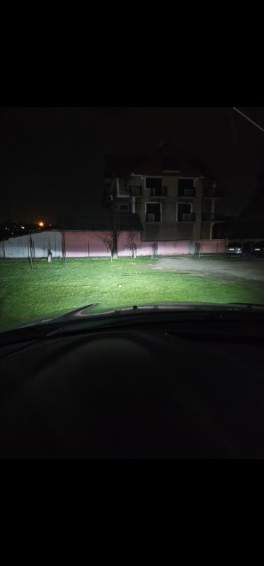

Ja sam stavio ove LED sijalice sa aliexpresa umesto d1s osram xenona i mogu da kazem da je LED mnogo bolji.
Postovi: 25120
Re: Auto sijalice
Jel i za ove iz suprotnog smera bolji?
Eskimko
Postovi: 552
Lokacija: Smederevo
Re: Auto sijalice
Post od Eskimko »
Imam projektore u farovima ne vidim sto bi im smetalo. Niko mi nije blicnuo za ovih nedelju dana koliko ih imam, a i vidi se jasno crta na zidu kako bacaju snop.
sasha015
Postovi: 1293
Lokacija: Loznica
Re: Auto sijalice
Post od sasha015 »
Crta na zidu je odlicna.
Imas brdo- dolinu- brdo.
J...cut of,ovo ti je ko dve sise...0_0
Brdo levo- to je da zaslepis ove iz suprotnog smera.
Dolina- to je za tebe,da bolje vidis na kratko.
Brdo desno- e to je za drvece pored desne ivice puta.
Odlicne su.Jos da padne kisa,mokar asfalt,ma " nista ja tu ne bi diro".
Eskimko
Postovi: 552
Lokacija: Smederevo
Re: Auto sijalice
Post od Eskimko »
Kad si zavrsio filozofski?
Jel znas sta je projektor? Kako moze led da baca drugacije od xenona u faru sa projektorom?
Previse me zabole da ti objasnjavam sta znace ta "brda" o kojima lupas gluposti
sebekkg
Postovi: 11234
Re: Auto sijalice
Post od sebekkg »
Pa trebale bi da se zarotiraju (ako imaju tu opciju) jer nije ovo adekvatna linija.
sasha015
Postovi: 1293
Lokacija: Loznica
Re: Auto sijalice
Post od sasha015 »
Eskimko napisao: 04 Mar 2024, 12:10 Kad si zavrsio filozofski?
Ne filozofski.Prava...
Znam sta je projektor.
Moze da baca led drugacije i od ksenona i od drugog led u projektorskom faru.
Tehnologija izrade.
Nemas sta da mi objasnjavas...Ne razumes se dovoljno.Ocigledno.
Da zanemarimo sto su sijaloce sa aliexpresa...
Poslikaj kad stignes,na zidu,udaljenom par metara od auta,kako izgleda svetlosni potpis.
Ako je cut-of dobar imas moje izvinjenje.
Beli zid- mrak- 5+ metara- linija cut ofa za projektroski far.

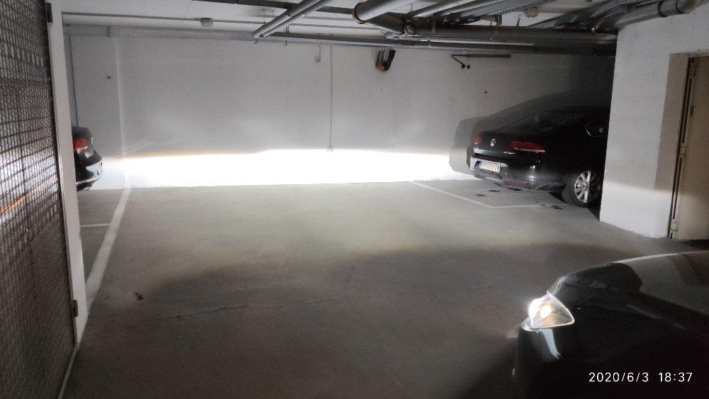

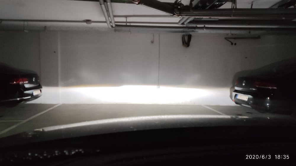

Postovi: 10735
Re: Auto sijalice
Postovi: 22132
Re: Auto sijalice
Ima gore malo parazite pravo u oči, ali ne znam koliko je strašno za vozače koji idu u susret. Treba da nema ništa, xenon nema, fabrički led nema (kačio sam u temi ranije).
Postovi: 10735
Re: Auto sijalice
Uslikacu danas fabricki LED u istom prostoru. Intreresantno mi je da mi za dve godine nije palo na pamet da izucavam snop.
