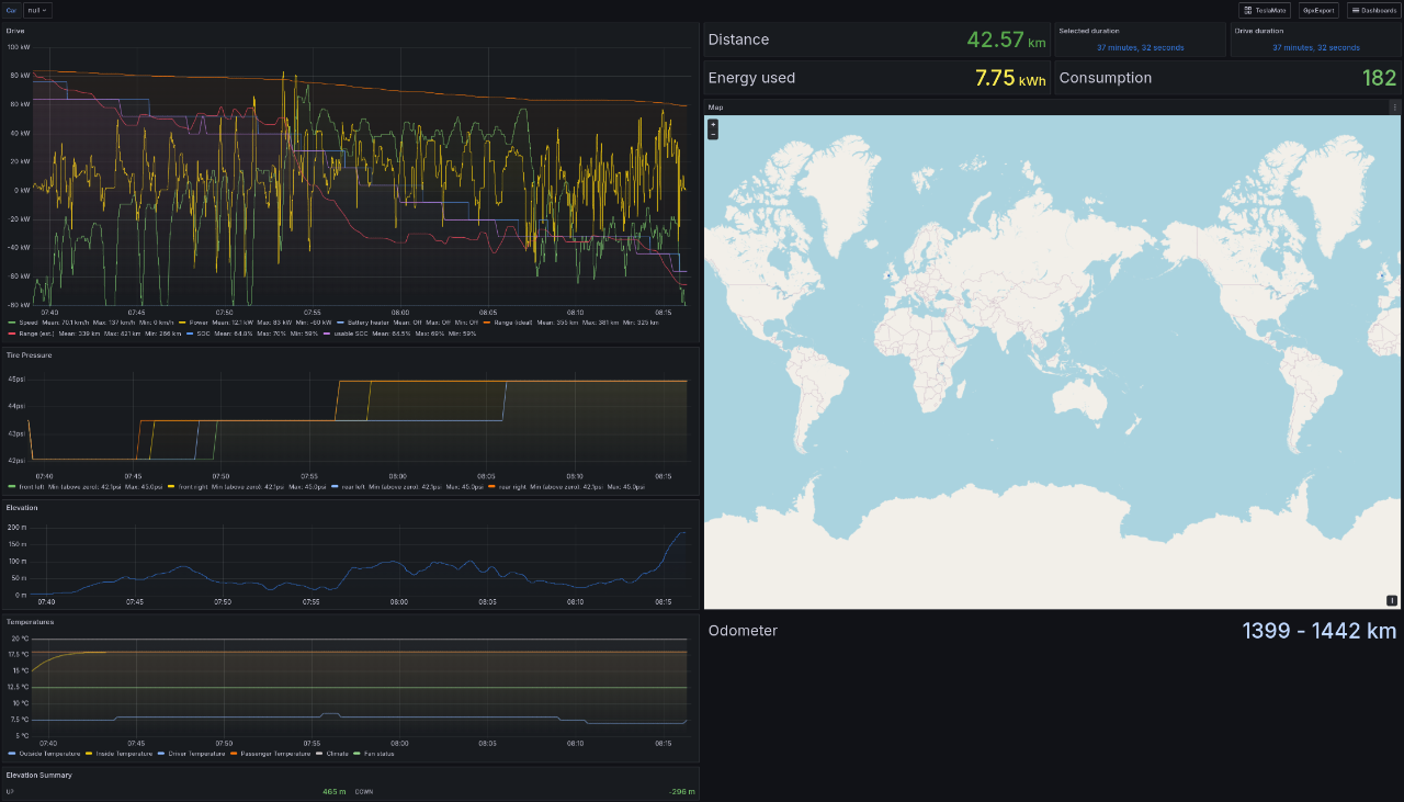

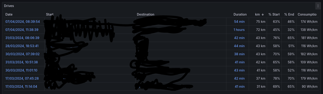

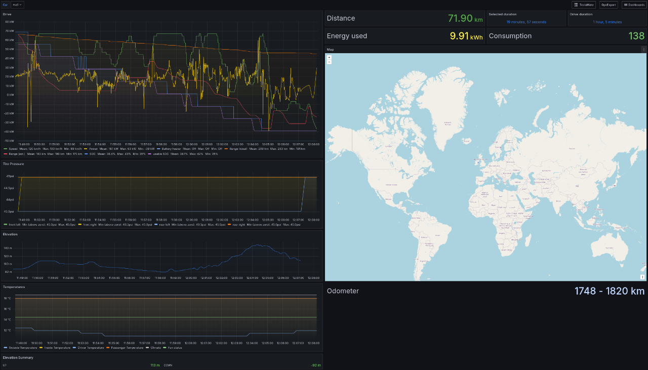

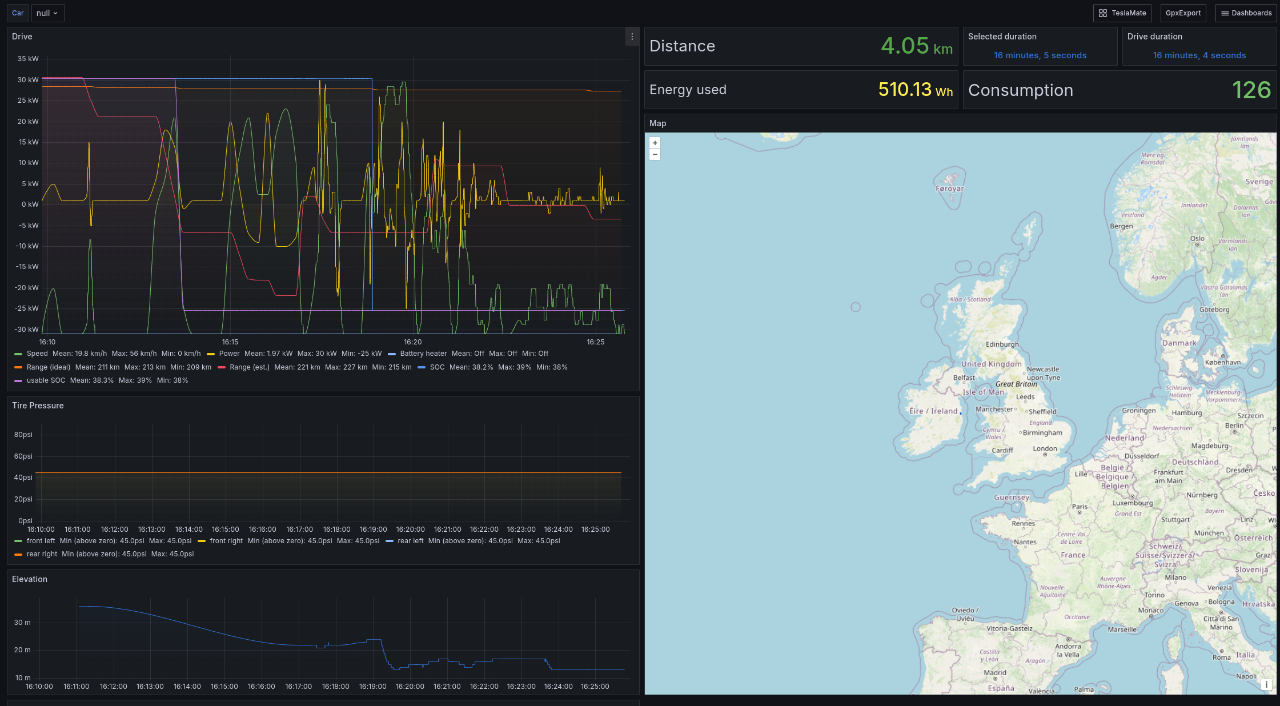

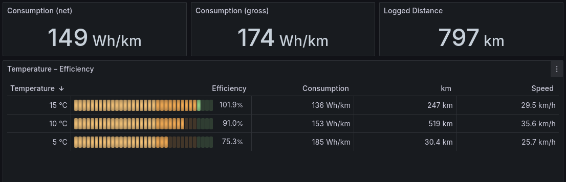

Racunam 150/175 (15/17.5 na 100km), mozda sam omanuo matematiku, negde.
Ako ides na duze putovanje, recimo racunaj prosek, 150wh/km => 50kwh / 0.15kwh/km = 333km na sat. .. 20 minuta punjenja, je oko 110km, ako vozis prigradski negde ili imas vetar u ledja, mozda vise.
175 je sa grejanjem, hladjenjem, kamerama, muzikom, stajanjem na semaforima, i ostalim.
Ubrzavanje i regenerativno kocenje, isto tako nije 100% idealno, automobil od 2 tone koji se krece 50km/h ima 53 Wh kineticke energije. Sigurno potrosis vise da ubrzas sa semafora, i dobijes manje kad usporis da stanes na semafor.
Uglavnom, kad ukucam u navigaciju u kolima gde ide, i kad ukucam u ABRP, oni predvide koliko cu imati baterije na kraju; i ta procena se menja kako se vozim, ali na kraju je opet tu negde.
Procena se menja najvise kad omasim izlaz sa autoputa, ili skretanje u nekom selu, i najvise se razlikuje kad recimo imam na ABRP ukljuceno izbegavanje putarina, a u kolima ne. Putarine su skuplje od struje :)
vidi dole, pa reci ti meni (lazi, proklete lazi i statistike) !!!
Screenshot 2024-04-14 12.15.51.png (145.58 KiB) Pogledano 2779 puta
126 wh/km , vracali smo se od mesara :)
138 wh/km je tempomat 130 na autoputu, i povratak u grad, naravno bilo je i drugih auta, samo mali deo tih 70km ukupnih je zapravo isao 130.
ovo zadnje je kad smo vodili psa u lokalnu sumsku setnju, to zadnje penjanje je zanimljivo (plava linija) mislim da je povratak bio 90wh/km ili 110, nisam siguran.
Postovi: 7549
Re: Isplativost električnih vozila
Bas su donre cifre. Moje kolege jedva spuste ispod 20kWh/100km po malo hladnijem danu, i brzinama oko 110km/h. Jedan ima 3ku LR model a drugi high performance…
