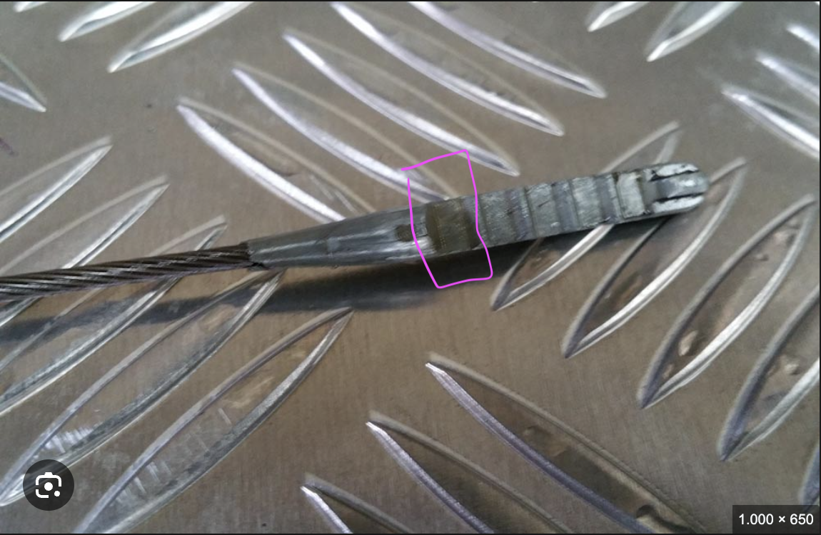

Koliko grama ulja od prilike predstavlja ovaj jedan zub:
Inace, prosao sam oko 700km, i potrosio je od vrha do prvog zuba ispod. Jedan ceo zub.

Obično je od min do max na šipci 1l. Možeš da izračunaš odprilike koliko je to. Ako ti treba baš u gramima, onda bi trebalo znati specifičnu gustinu ulja, na temperaturi...

Ne mora svaki podeok da predstavlja istu količinu ulja jer karter je obično nepravilnog oblika.

Odmeriš količinu ulja koju ćeš da dospeš, primer 100ml i sačekaj da se ulje slije u karter i izmeri na meraču koliko ti je podiglo. Tako bih ja uradio.

Lici na Opelov merac, to je 2 deci.
