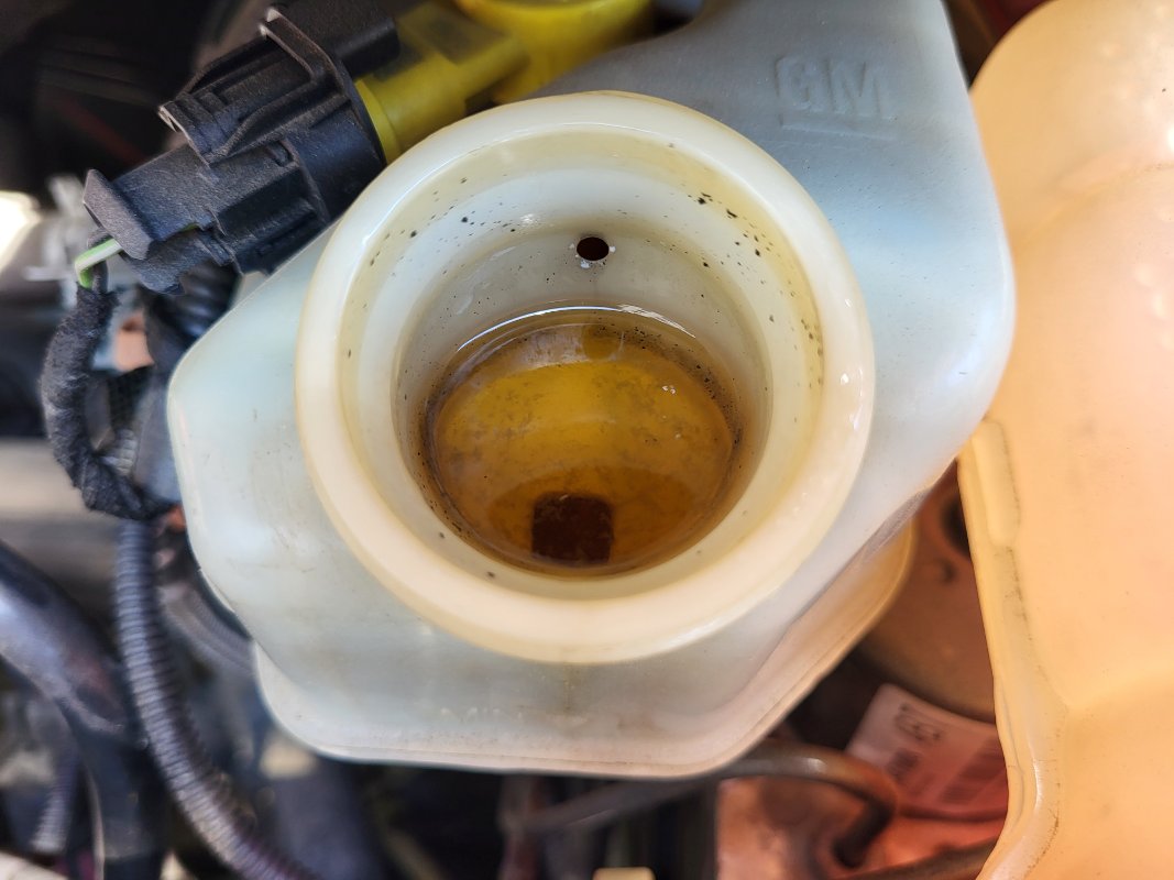

Bio sam do parkinga da proverim situaciju. Prvo slike:
Kociono ulje na max
Zatim cilindar kvacila iz raznih uglova
Znaci ulje na max, nema vidljivog curenja na cilindru kvacila (masno je malo oko srafova, rekao bi da je to od ruku kad je majstor montirao).

Dare4x4
Postovi: 4058
Re: Opel Astra J, 2010 1.6 115hp A16XER - propada pedala kvacila
Post od Dare4x4 »
Meni se samo ne sviđaju ove crne tačkice u posudi. Kada god su mi se pojavile, uvek je vrlo skoro i neki od cilindara bio za remont jer su to bili komadići gumica.
Nadam se da je sa tvojim kvačilom zaista sve u redu ali isto tako znam da se plastični delovi (poput tih cilindara) veoma različito ponašaju kada su hladni i kada su zagrejani pa obrati pažnju i na to. Proveri i da te ne zeza neka trivijalna stvar, npr da pedala zapinje o patosnicu kad se nagazi skroz do poda itd.
