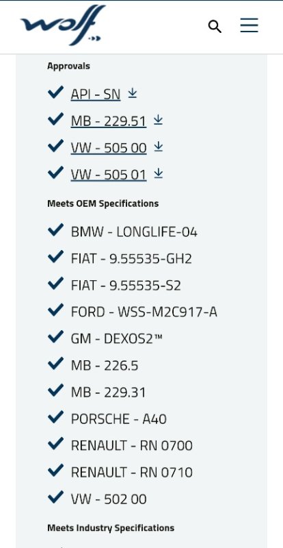

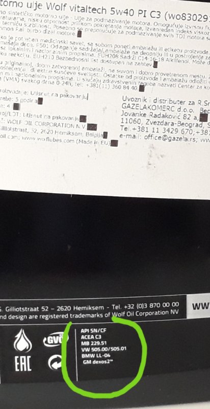

Kupih pre par dana u gazeli ovaj wolf, na ambalazi nigde ne pisu ovi standardi a kad udjem na neki ili njihov sajt pise bmw, ford, fiat, merc, reno itd., cudno je sto ne pise i na ambalazi nigde ili i ne mora da pise mada na drugim uljima uglavnom pise.Robby napisao: 22 Maj 2024, 21:39 Wolf Vitaltech 5w40 PiC3 ima ACEA C3, ali i zvanicne Approvale vw 505.01 i MB 229.51. Tako da prednost ima u odnosu na ulja koja imaju samo ACEA C3, na primer.

Koliko ja vidim po istaknutim ambalažama sa interneta - norme/standardi pišu na poleđini, u donjem delu, inače vrlo sitno.

ipak ima samo nisam lepo video ali nema za fiat dok recimo na njihovom sajtu pise da ima i fiat odobrenja i to 2 neka a na ambalazi samo merc, bmw, gm i vw

Taj Wolf ima sve potrebno, uredno sve azuriraju, vidi na sajtu u sekciji "Specifications and approvals", a ima i na TDS. Nema mesta na kantici za sve to.
https://www.wolflubes.com/en-us/product ... -approvals
Korektno vrlo ulje, rodjak mu je Castrol Magnatec C3 5w40, Aral Hightronic 5w40, MOL Dynamic prima 5w40, Ina Star 5w40, Eni I-sint ms 5w40...spada u SHC...i rame uz rame je, cak i za dlaku jaci od ostalih. Firma sa 200 hemicara,a nisu naftna kompanija i opstali su (zato ih cenim). Ceo asortiman im je profi i stize iz "fabrike-jedna za sve kupce", posteno. Champion ulja su isto Wolf. Samo eto kao idu sa 2 imena, isto je ulje Champion New Energy PiC3 5w40

Za Fiat ni ne može da ima odobrenje - jer Fiat daje odobrenja samo/jedino/isključivo Petronas-ovim (Selenia) uljima.OMP napisao: 31 Maj 2024, 22:45 ipak ima samo nisam lepo video ali nema za fiat dok recimo na njihovom sajtu pise da ima i fiat odobrenja i to 2 neka a na ambalazi samo merc, bmw, gm i vw
Za Fiat može da stoji da zadovoljava specifikacije, kao što se i vidi iz gornjeg primera. (za koje norme ima approval/odobrenje, a za koje zadovoljava OEM specifikacije).
Za praksu to ne menja bitno - sasvim je odgovarajuće i po pobrojanim fiatovim normama.

ok jasno pomesao sam odobrenje i po specifikaciji
