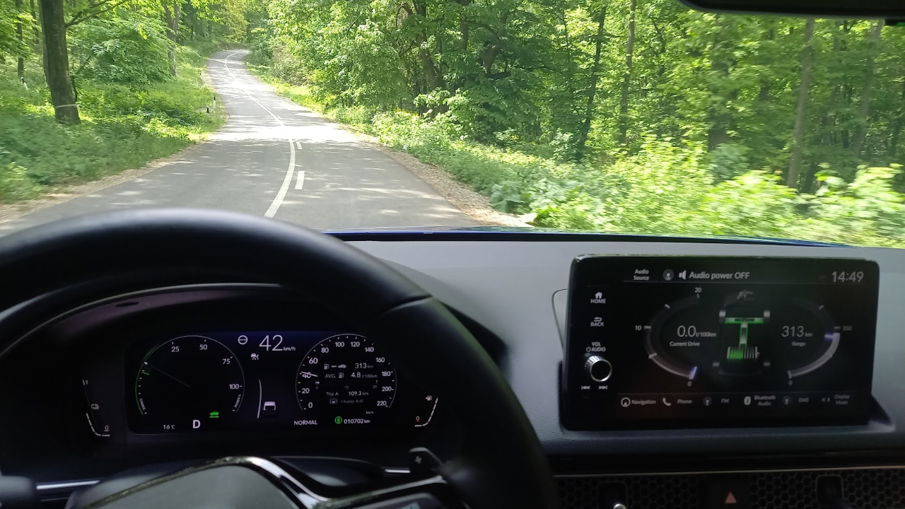

Honda povremeno i kratkotrajno može da ima i varijantu „d“ ( pravila kao da nema, tj. nikada ga ja nisam potpuno do kraja provalio ), kada SUS pokreće samo pogonske točkove, bez da je struja na bilo koji način angažovana ( niti se baterija puni, niti se prazni, a nisu aktivni ni generator, ni pogonski elektromotor ). Nisam to primetio kod Forda.
Inače, postoji i posebna vrsta prikaza na ekranu kada možete da pratite „tokove enegerije“, koji tačno u svakom sekundu pokazuje 1. odakle, 2. koja i 3. kuda energija ide. Ali je van razuma da u to duže „blejite“, sem da ste možda na auto putu i sa uključenom poluautonomnom vožnjom.
Tako da nemam fotografije prikaza "toka energije" pri brzinama sa auto puta koje bi pokrile sve te faze koje sam pomenuo. Da sam tada znao da će jednom negde rasprava ići ovim putem, imao bih danas te fotografije.
