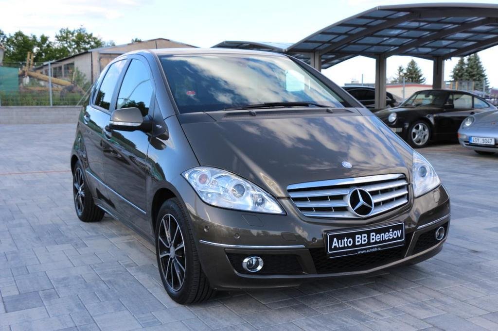

Ja bih to svakako popravio, taj lanac je zadnja stavka koja se povlači odavno i kad bi to bilo rešeno imao bih "potpuno" ispravan auto. Ali po nekoj razumnoj ceni. Ako bih to odradio za nekih 300-tinak eur, super. Ako će sve otići u 500-600e to mi je već ekstrem i nemam toliko novca. Ne znam koliko bi me izašao kompletan motor, ali verovatno da nije daleko od tog cenovnog rejona. Zato ću prvo dobro da se informišem o svemu, možda je prosto pametnije da krenem da razmišljam o nekoj drugoj A klasi Slika

Razmisljas o novijoj A klasi (koja je pritom isto $ranje od auta) a nemas za odrzavanje ni ovoga sto imas? Nije ti bas najispravnije razmisljanje.
Ako ne mozes nju da odrzavas juri jeftiniji auto, ne skuplji.
