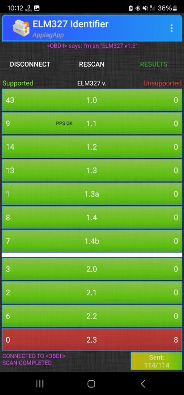

ELM327 i drugi od ELM su pouzdani, samo dosta košta, oko 100 dolara neto sam nalazio. Original sa full setom funkcija.
Ovo na slici, a i ovo što smo pisali nije (pravi) ELM327 već manje ili više kopije koje mogu a i ne moraju da uopšte imaju ELM čipset iako se reklamiraju kao takvi.
Kako se koji ubode, ali za ono što ove kopije koštaju a to je 2-3-5 dolara nema pouzdnaosti da će da radi a i ako radi u kom obimu funkcija.

Za neka vozila postoje portovi dijagnostičkih aplikacija sa bazama koje vrše sve funkcije uz korišćenje elm327 adaptera, uslovi su da isti poseduje PIC18F25K80 čip i to je jedini uslov. Sve su to kopije, manje ili više a kinezi lažu kako god. Nakon kupovine, pomoću testa elm identifier aplikacije se vidi da li elm ispunjava date uslove, 1.5 verzije trebaju da imaju ovakav rezultat testiranja, sve manje ili više od ovoga nije dobro, baš ovako mora da bude.

Re: Autodijagnostika ELM 327
Evo sta podrzava ovaj moj kinez

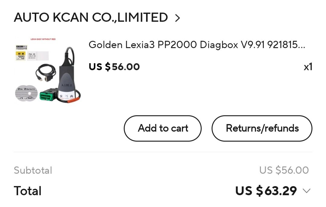

Ескимко , а који уређај имаш ?
Ја имам овај али се мучим да инсталирам .
https://www.aliexpress.com/item/1005006 ... 5c5fDWYtiF
Има нешто увек што срећу квари.Није исто мој је са ВЦИ Ј2534 а твој 921815ц верзија.
Шта је разлика у томе незнам али на слици делује исто.
На ком систему си ти инсталирао ?
Jel to "full lexia" jer vidim da ima i to, navodno sa 12 NECreleja i čita više auta i valjda budi više opcija?

Windows 10. Moja nije full nego neka gold...
Proradio je Diagbox pošto sam VCI J2534 drajvere instalirao sa starije verzije.
