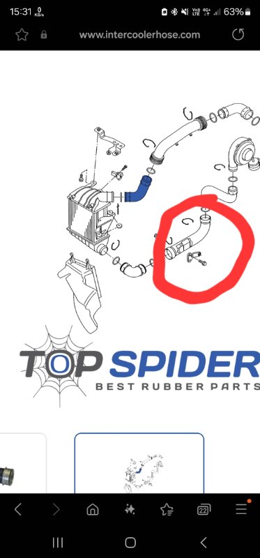

Potreban mi je kataloški broj ove cevi interkulera za Škodu Fabiju 1.9 TDI (ATD). Pozicija cevi je pored kartera, ova moja se naslanja na njega jer je nosač otpao i sada se cev naslanja na karter koji ju je malo oštetio usled velike temperature kartera.
Inače u Poršeu ova cev košta 15000 dinara, a na otpadu je 90 % sa istim "defektom" kao moja cev. Ako neko zna provereni auto otpad koji ima ispravne delove može i to. Slika

Jel na ovo mislis?
Ostavi br šasije

3C0 145 832D
Ovo bi trebalo da bude.
Oko 3000-4000 din.
