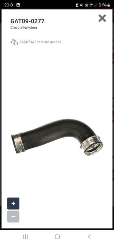

srdjanyo
Postovi: 3569
Re: Servis - Razno
Post od srdjanyo »
Eskimko napisao:3C0 145 832D
Ovo bi trebalo da bude.
Oko 3000-4000 din.
Gde to ima da se kupi?
Sent from my SM-A528B using Tapatalk

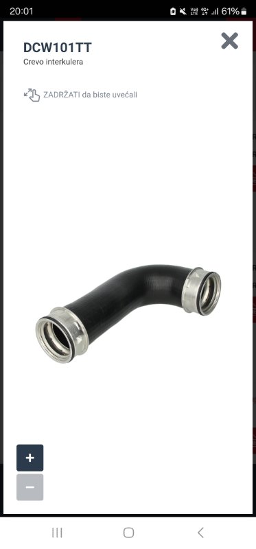

Eskimko
Postovi: 551
Lokacija: Smederevo
Re: Servis - Razno
Post od Eskimko »
Ja sam gledao u intercars aplikaciji,ali mislim da ti ne mozes da kupis kod njih, probaj sa ovom sifrom u kit komercu mora da ima ili makar mogu da ti poruce da stigne za dan dva.

srdjanyo
Postovi: 3569
Re: Servis - Razno
Post od srdjanyo »
Hvala @Eskimko!
Hvala @ftj
