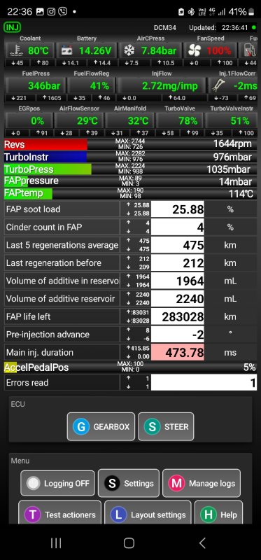

Stigao mi neki elm 327+ sa Temua :D
Koju aplikaciju preporučujete da ga isprobam? Skinuo sam neku preko QR koda koji je stigao ali ne vidim opciju da se promeni auto kada se jednom izabere. Aplikacija se zove Car Scanner.
Da li su ove igračke uopšte bezbedne da se kače na auto?
Postovi: 11395
Re: Autodijagnostika ELM 327
Car Scanner korisitim i ja kad se povezujem na neki ne-Alfa/Fiat auto.
Možeš da promeniš auto i kad nisi povezan, na glavnom ekranu klikneš na Podešavanja i tu menjaš auto.
