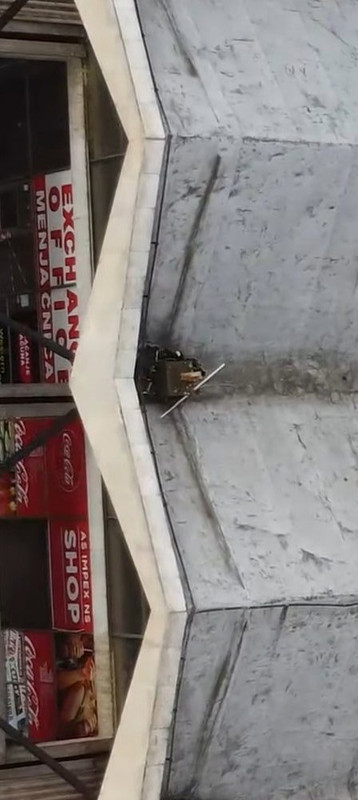

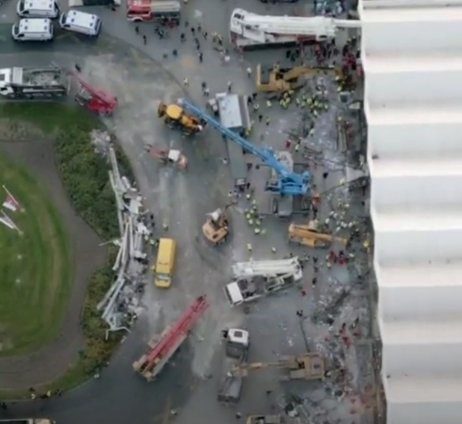

Vertikalne šipke koje su nosile nadstrešnicu, su se na krovu držale i učvršćivale ovim betonskim kockama na prvoj slici. Zatega se napregne nekim šrafom ili sajlom da pocne da "radi" i onda se oko nje napravi kocka od jakog betona koja služi kao sidro i prenosi opterećenje na ostatak konstrukcije. Kao što se vidi na drugoj slici, prilikom izrade hidroizolacije sklonili su te kocke, verovatno jer su im smetale za odvod vode sa krova. Ili su prosto bili u fazonu "šta će ovo ovde, samo smeta". Oni su faktički otkačili nadstrešnicu.
Nadstrešnica je u stvari bila obešena o krov. Na zgradu je samo bila "naslonjena". Krov je sa druge strane jako tanak. Svoju krutost dobija oblikom harmonike od papira. Ova nadstrešnica je svojom težinom vukla sredinu velikog raspona šalter sale na gore. Pošto je konstrukcija računata kao celina, sad sigurno postoji opasnost i za glavnu rešetku, tj. za krov objekta, sve može da se sruši koliko odmah.

Meni je ovo najlogičnije objašnjenje. Nadstrešnica je bila kontra teg za krov i zato je bila tako masivna. Ako su zaista otkačili one stubove, onda to samo govori o kvalitetu gradnje nekad pošto nije odmah pala. Dovoljno je čak da su otkačivali jedan po jedan stub, a da posle nisu nategli koliko treba i ravnomerno. Plus dodatno opterećenje. Ona stakla su očigledno ležala na nadstrešnici jer da su bila ušrafljena za gredu, ne bi pala zajedno za betonom odmah.Woodoo napisao: 03 Nov 2024, 00:10 Vertikalne šipke koje su nosile nadstrešnicu, su se na krovu držale i učvršćivale ovim betonskim kockama na prvoj slici. Zatega se napregne nekim šrafom ili sajlom da pocne da "radi" i onda se oko nje napravi kocka od jakog betona koja služi kao sidro i prenosi opterećenje na ostatak konstrukcije. Kao što se vidi na drugoj slici, prilikom izrade hidroizolacije sklonili su te kocke, verovatno jer su im smetale za odvod vode sa krova. Ili su prosto bili u fazonu "šta će ovo ovde, samo smeta". Oni su faktički otkačili nadstrešnicu.
