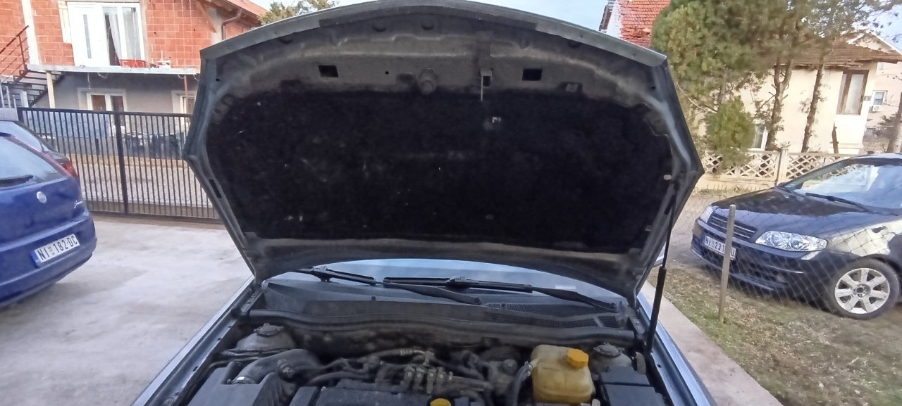

Здраво свима, власник сам Астре Ха, бензински мотор 1.6 који испод хаубе нема звучну излоацију, међутим исту сам сам "уградио" тако што сам напаковао ону која је фабрички била предвиђена за дизел моторе, па сам хтео да питам да ли може бити неких проблема у даљој експлатацији? Искрено, мишљења сам да не би требало да буде проблема, али...
Ових дана мотор се брже угреје од првог јутарњег паљена па до радне температуре, ниво буке нисам мерио, али сам приметио да је знатно тиши до неких 3000 обртаја, на ауто путу је ниво буке нешто нижи, да не кажем занемариво, али свакако је боље него што је било. :)

Isto sam uradio na svom bivšem automobilu (Astra H, A16XER), vozio tako par godina dok ga nisam prodao. Utisci o zagrevanju i buci identični kao tvoji, malo sam se brinuo o temperaturi jer je taj motor prilično nategnut i radi na nešto višim temperaturama od prosečnih.
Generalno, sve dok se automobil kreće (vazduh struji kroz hladnjak) ne bi smelo da ima problema, opseg radne temperature je normalan.

Mozda imas vecu sansu da spalis DIS modul, bobine.

Kako mislis motor tisi do 3000rpm?
Ne cuje se motor kroz haubu i vetrobransko stakloy nego kroz pozarni zid i patos.

Па само лајичко запажање, нема рескији звук него пригушен, на то мислим.
