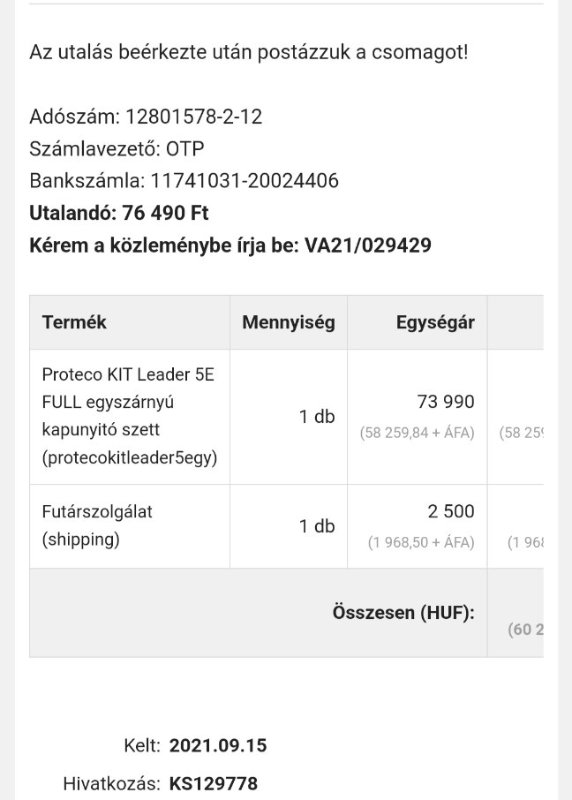

Ne bih komentarisao ove cene. Imali smo i cuvenu krempitu od 10+ eura koju si samo ti jeo. Evo racuna, pa preracunaj koliko je to eura. Nikakva mistifikacija, specijalna cena i ostalo. Evo ti i sajt ako hoces po toj specijalnoj ceni da kupis, moze bilo ko. Sad naravno kosta nesto vise nego 2021.
https://www.kapuaruhaz.hu/proteco-kit-l ... -szett-679

dragvorl napisao: 13 Mar 2025, 08:59 Ne bih komentarisao ove cene. Imali smo i cuvenu krempitu od 10+ eura koju si samo ti jeo. Evo racuna, pa preracunaj koliko je to eura. Nikakva mistifikacija, specijalna cena i ostalo. Evo ti i sajt ako hoces po toj specijalnoj ceni da kupis, moze bilo ko. Sad naravno kosta nesto vise nego 2021.
Pa nemoj komentarisati cene ovde u Srbiji sa ovom tvojom "krempitom" gde na jasno jasno navedenu cenu kompleta klizne kapije ovde kod nas u Beogradu od 42,000 dinara a tako je isto i u Novom Sadu, daješ ovaj račun iz HU kao da je to ista stvar.
Ovaj račun je 1/2 standardnog krilnog kompleta, nije ni nešto jeftino jer takvi idu od 150evra.
Pri tome uopšte nije sastav kompleta motora isti za klizne i motora za krilne. I fali signalna lampa u ovom računu koji si dao.
Na iznos računa dodaj carinu na motor, PDV na carinu, PDV na motor i špeditersku uslugu koju plaća pravno lice pri uvozu.
Da kupim po toj ceni isporučeno u Beogradu, ili Novom Sadu, otkuda ti to da mogu ja ili bilo ko?
Uzgred ovo je igračka motor, prema onome što je dato u opisu za moguće opterećenje.
To se kod nas ne ugradjuje.
Uvek idu dva motora i uvek idu dva krila za širinu kapije od 3,5 metra.
Ima i jefitnije direkt u Kini tako 1 motor ali to nema veze sa cenom ka krajnjem korisniku i ugradnjom bilo u Bg bilo NS ni onda ni sada.

Krempitu od 10+ eura si samo ti video i jeo, a verovatno i motori postoje sa cenama u tvojoj masti slicno krempiti. Naravno da nisam uzeo najjeftiniji, nego isti takav kao sto bi ugradio cika koji mi je nudio gore pomenutu cenu sa ugradnjom (sto kazes to se kod "nas" ne ugradjuje). Za tvoju informaciju, isti taj motor imas na KP po manje vise istoj ceni (ili je bilo kada sam se ja raspitivao, covek iz Temerina ih je prodavao, raspitaj se malo, jer vidim da nisi u toku). I ovo nije "pola motora za dvokrilnu kapiju" nego se kupuje kao sto vidis u kompletu za jednokrilnu, gle cuda ja imam bas takvu, imas u opisu i do koje sirine. Sve je u setu, treba samo montirati. A sto je to sve sto ti kazes lose i slabo, da si mi ziv i zdrav, evo 4 godine radi bez problema.

dragvorl, ne kupujem švercovanu robu bez garancije, bez porekla, bez fiskalnog i slične kombinacije na crno.
A cene kod nas u regularnog prodaji se lako mogu proveriti, kompleta ima i u prodavnicama tipa Okov.
I da prodaje se i tako , to jeste pola normalnog kompleta jer 3,5metra kapije niko ne radi sa jednim krilom.
Ja još nisam sreo dvorišno krilo šire od 2,5metra odnosno ukupno 5 metara kapije.
A šta ti je "neki čika" tražio 300 eura za ugradnju 1 motora i to pre 4 godine pokazuje da si na pogrešnom mestu tražio uslugu. Nije to neka nauka da se montira pa ne sumnjam da si samostalno bez problema uradio.
Tih 300 evra ni danas ne košta ugradnja 1 krilnog motora, 600 evra za 2 krila da bude ugradnja ???
Možda kod tebe ako je tako svaka čast na kupovnoj moći Novosadjana.
Evo kao što ti nudiš da kupujem te HU motore tako ti nudim da vršim preko tvog posredovanja ugradnju eto sa popustom za samo 400 evra za dvokrilnu kapiju.
Ti naplati po 600 evra, eto dobar si 50%..
Nadji 10 takvih kiljenata i eto biznisa :)

Hvala lepo na ponudi, prezivecu bez 200 eura. Nije to bila jedna, nego 3 ponude, ni jedna nije bila ispod. I robu ne moras da svercujes, lepo vratis pdv, platis dazbine, nikakav sverc, ti sigurno ynas procedure. Kako ti to na vele uzimas, cena je naravno povoljnija. Kako nema uvoznika, mozda bi mogao tu da se oprobas.
A posto si nepoverljiv, evo ti linka, sto ti kazes uputstvo, pa pogledaj sam, do 3,5 metra jednokrilna. Nisu valjda u fabrici izmisljali da bas tebe nadmudre.
https://www.proteco.net/en/swing-gate/leader-ti-new
