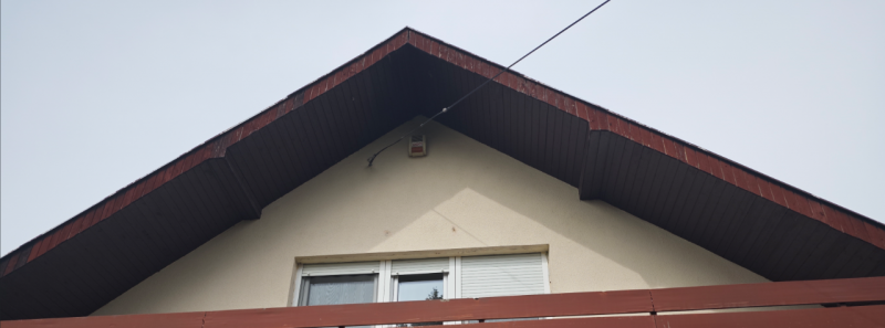

Evo par slika severne (losije) i juzne (bolje) strane. Vidi se na severnoj strani kako je vetar otkinuo jednu dasku na toj vodi krova. Na drugoj je isto poceo da kida ali nije otkinuo do kraja.
Inace tad kad se desilo ovo sa krovom, ispred kuce je otkinuo vetar veliku jelku iz korena (koja je pala na auto od prodavca i preko puta, pa su vatrogasci morali da intervenisu) a dve kuce dalje je pola krova odnelo. Njima je samo ovu dasku sa opsivke otkinulo i jedan crep kod odzaka pomerio (pa je ulazila voda).
Sto se tice velicine kuce, u osnovi je 11mx11m. A majstora kog sam pitao je moj komsija, prekoputa moje zgrade ima limarsku radionicu i to je majstor iz Novog Sad-a, kontam da su majstori iz okolnih mesta jeftinijipropeler napisao: 02 Apr 2025, 09:55 To je malo jača cena ali ima tu peripetije oko rada, pogotovo ako je manja količina-dužina. Zavisi dosta i koja je količina, debljina, razvijena širina lima-opšava i da li je lim pocink ili plastificirani (verujem da nije bakarni jer je onda cena povoljna). U svakom slučaju traži ponudu od barem dva majstora za iste radove pa odluči, ali za ključ u ruke (skela, lajsna, lim, rad…) i nije tako strašna cena po m1 ako zbirno ne prelazi cca 1.000e (ne znam kolika ti je kuća). Ako prekrivaš limom celu površinu lamperije ne moraš je farbati ako je OK (verujem da jeste jer je ne bi razmišlajo da je ostavljaš ispod). Ako ti opšivka prekriva samo deo lamperije a deo će ostati izložen uticajima onda bih prefarbao nekim bajcom-lakom za stolariju kada se već radi skela i dovodi majstor pa da se uradi i to da si miran narednih 20+ godina.

lamperija mora da se zaštiti, kao i svako drvo izloženo uticaju spoljnog vremena
pogotovo kada pokazuje velike znake deterioracije toga kao ovo tvoje.
zaštita lamperije bez prethodne mehaničke obrade tj šmirglanja je naravno moguća ali je to polovičan ili ispodpolovičan rad
a to ti majstori neće raditi, mnogo su fini za takve stvari.
a zaista je potrebno skinuti koji milimetar ili manje drveta koje se već rasušilo.
to sve rađa razna pitanja, da li pustiti to tako još godina koliko treba da skroz propadne i onda promeniti tu staru lamperiju novom
zaštiti je prvo kvalitetnim lakom /nešto od ovih skandinavskih ili sa severa evrope (kao što je holandski sikkens) koji su se već pojavili ovde
pa onda preko stavljaš šta hoćeš bez straha kada će se javiti problem

Meni je ovde bitno da se saniraju vetar lajsne koje su izrdjale (sa obe strane) i sa severne strane tu opsivku i sada je pitanje na koji nacin to uraditi a da nije samo puko maskiranje koje ce da traje par godina pa ponovo sve nanovo.
Ako treba skinuti staru opsivku, skinuce se pa onda staviti novu limenu. Ne bih stavljao limenu preko drvene ako je drvena u takvom stanju da ce posle par godina i ta metalna, koja je stavljena preko nje, da propadne.
Sa juzne strane ne planiram da menjam opsivku (osim ako ne dobijem dobru ponudu pa i tu stavim limenu), posto je dosta pristupacnija zbog terase, planiramo da je ismirglamo i ponovo prefarbamo.

Ovo je loše, pogotovo ona prva slika.. Tu mora da se primeni staro muzičko pravilo.. Ako imaš para uradi sve – umesto lamperije OSB+demit+fasadna boja (ili novu lamperiju ako ti je to OK), novu vetar lajsnu i novi limeni opšav… i miran si narednih 30+ godina. Ako nemaš kintu onda krpačina tj popravka gde baš mora a ostalo neka čeka bolja vremena. U principu ta lamperija odozdo ne nosi ništa osim što sprečava ptičurine i druge gamadi da ti se uvuku u kuću između krova i plafona, i što bi trebalo da glumi neku estetiku gledajući iz vremena kada je lamperija bila “in”. Ako nemaš rupa i velikih zazora i ako ti ne smeta estetski ne diraj ništa oko lamperije nego samo zameni vetar lajsne i limene opšave gde je načeto.
Da sam ja u tvojoj situaciji ne bih ništa pipnuo dok ne zatvorim budžet i uradim sve kao što sam napisao na početku. U međuvremenu bih naravno plaćao osiguranje (ne samo ono obaezno što ti banka nametne zbog kredita nego ono "kasko" za nekretninu) pa ako se ne daj bože opet desi neko nevreme i napravi ti štetu na krovu osiguranje neka pokriva dok ti ne rekonstruišeš sve.
PS što se tiče cene koju si naveo, i potrebnog rada koji se vidi po slikama, 30e/m1 je sasvim korektna ponuda. Ima tu skele, pentranja po krovu, uzimanja mera, krojenja, sečenja, savijanja, montaže, itd…

Za sad nema se finansija za demit fasadu. To cemo ostaviti za naredne godine kad se skupe dodatne finansije. Imamo mi neki spremljen budzet za sredjivanje/opremanje nakon kupovine kuce ali treba i ostale stvari oko kuce uraditi, okreciti, srediti parkete, opremiti kucu, prvenstveno decije sobe i sl. Ovo oko krova smo rekli da prvo sredjujemo i ja se nadam da ispod 2000e mogu da prodjem. Samo gledam kako da se uklopim u tu cenu a da bude najbolje uradjeno.
Po ovome sto si mi napisao, ako bi se radilo kako treba, treba u potpunosti skinuti staru lamperiju i staviti novu pa onda raditi limenu opsivku? Zamena vetar lasjne se podrazumeva na obe strane krova.
Da li se umesto lamperije moze nesto drugo iskoristiti pa onda preko toga limena opsivka? Da li mogu OSB ploce pa preko njih opsivka?

Da može OSB, jedino što preko nje treba uraditi neku oblogu (stiropor npr) + fasadnu boju da bude lepo i trajaće dugo, ali je to zbog toga malo skuplje od lamperije-dasaka. Sve je lepše od te lamperije koje su imale sve kuće iz 80-tih (imam i ja sve isto tako kao i ti i na svojoj kući samo je srećom sve u boljem stanju pa nisam imao potrebe da diram još uvek).

Cek, ja ovde nesto nerazumem. Ako skinem lamperiju i umesto nje stavim OSB ploce (koje ce u principu da zatvore krov da ne ulazi nesto unutra) a odmah preko OSB ploca stavim limenu opsivku (koja ide od ivice krova do fasade), sta ce mi izmedju stiropor i fasadna boja, koji se nece videti.
Cak mislim da mi netreba nista ispod lima jer sam lim dolazi od ivice krova do fasade i na taj nacin zatvara krov.
Ja sam zamisljao da limena opsivka izgleda ovako, tj umesto lamperije, bukvalno stoji lim.

Ovo ti je po meni najbolje i večito rešenje. Limena lamperija neće propasti nikada. Osb hoće. Desiće se da vetar malo pomeri crep, ti to nećeš videti i čim uđe voda - to je to. Osb ploča nije otporna na vlagu niti je jaka da bi popravila nosivost konstrukcije. Imao sam dosta kontakta s njom.
Ja bih preko postojeće lamperije samo dobro ušrafio ovu limenu i to je to.
Komšija odmah do mene je radio opšivku od stirodura, preko toga mreža, lepak pa fasadni malter u boji. Meni se ono ne sviđa, a gledao sam iz neposredne blizine od nekoliko metara, kroz prozor sprata. Imam utisak da neki jači vetar sve ono može lako da demontira, a ako prodre voda pored crepa mislim da su fleke neizbežne.
Ovaj lim kao na slici ako se postavi precizno (da ne može da ga naduva vetar iznutra) i da se ušrafi gusto - ima da traje zauvek.

Ja nisam mislio da opsijem bocne delove krova pa onda odatle pa do fasade da stavljam nesto drugo a da skidam lamperiju. Mislio sam da odradim bas ovako kao sa slike. Ako moze lamperija da ostane i da se samo preko zasrafi lim sa svih strana (normalno, kroz lamperiju pa u grede) jos bolje, ali ako mora da se skine, na ovaj nacin i ne mora nista ispod da bude, moze odmah lim da se stavi.
Pazite kako je ovde radjeno a da pre toga nije opsiveno nicim drugim:
