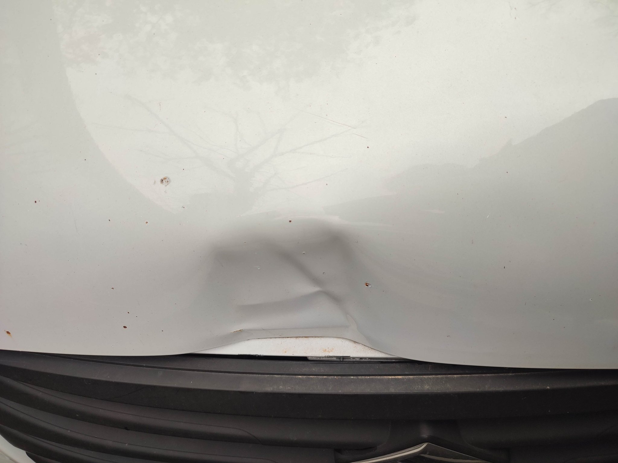

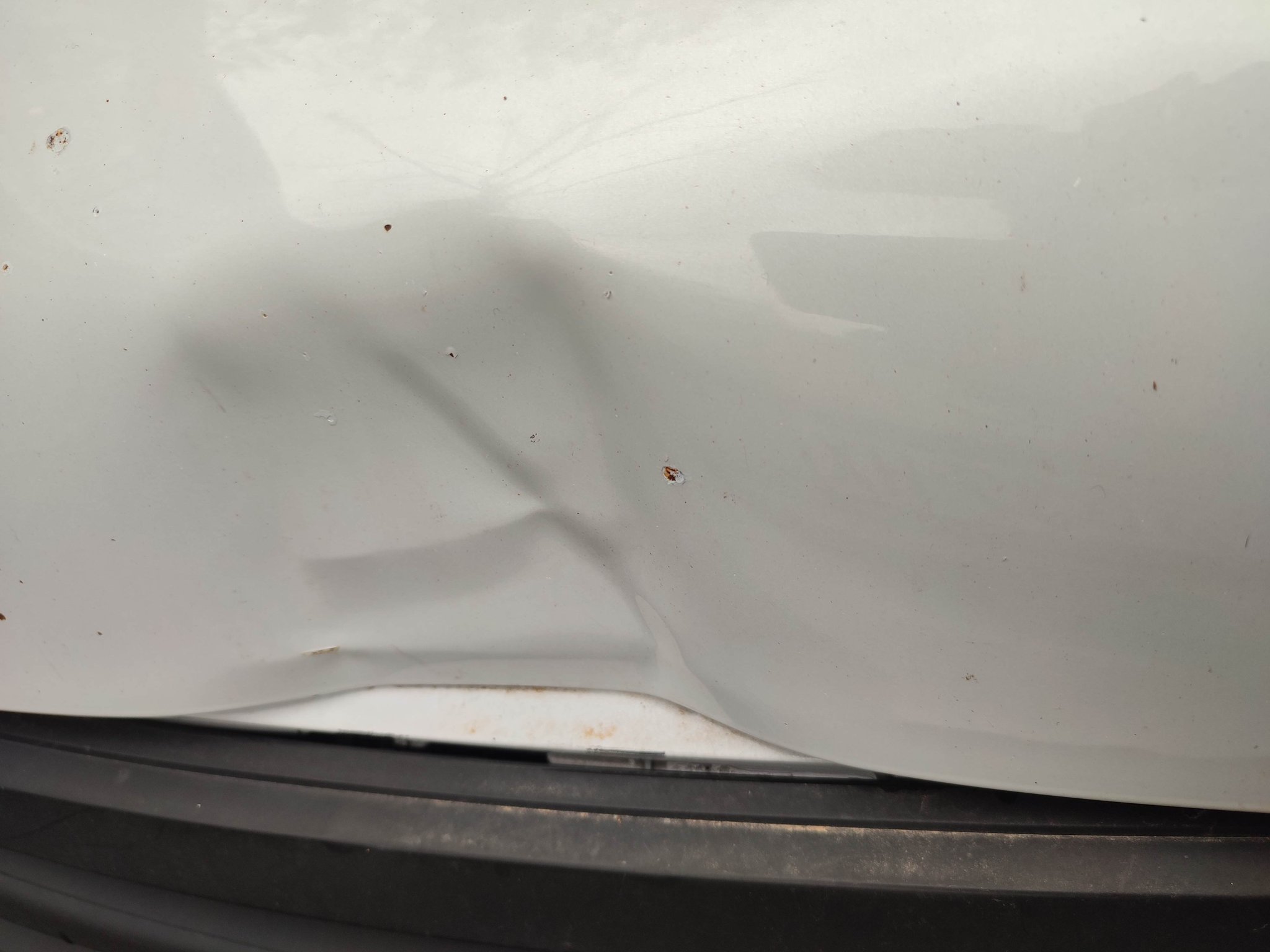

imamo li preporuku za limara koji je dobar za haube, manji udarac na donjem prednjem delu gde je mislim ojačan ili dupli lim što komplikuje posao. prošao sam tehnički sada uz čast za majstora ali bi svejedno sredio....
ne znam da li to može da se izvlači vakumom, ne bi se baš kladio mada mi iskreno nije bitno da bude idealno, samo da ne bude rupa kao sada. funkcionalnost haube nije narušena, otvara se i zatvara normalno.

pomenuto oštećenje haube je ovo
ispravljao bi, nova hauba i farbanje ne može ispod 300e. pritom ovo gore ako se lepo uradi i ne pukne farba i tako bude eksponirano rđanju ne bi čak ni farbao ako se ne mora. ne ulaže mi se u auto od 11 god i 270kkm.

zeznuta je ova hauba za ispravljanje na ovom mestu, tu nema gde da se zavuce ista odozdo da izgura lim posto je ostecenje poprilicno, ovde sem izvlacenja punkt aparatom tesko da moze ista da se uradi kako treba, mislim uvek moze da se odradi sto bi se reklo koliko tek da se popravi i ne bode oci ovoliko ali ako hoces lepo da se uradi mora peglanje, gitovanje, farbanje

Moze da pomogne ono razvlacenje, samo taj potez bi solidno umanjio ulubljenje

Ako je ikako moguće, bolje nova hauba.
Pre ili kasnije, tu će se neki majstor nasloniti rukama da zatvori haubu i može da opet lako pukne farba, git...

Ja sam imao na korsi rupice po haubi od zatvaranja (rukom). Mnogo su mekane danas, nije to kso pre. Drugaru na bivsem chevrolet cruze ista prica. Ne znam iz kog je grada, licno meni sto je radio sada mogu da preporucim (ako je iz NS-a). Ako i nadje nekog limara neka porazgovara s njim da vidi sta mu je ciniti, da li da juri po otpadu ili da pegla to. Opet, nije to zguzvano kao da je imao udes, i ako se oljusti onda majstor ocigledno nije dobro odradio posao.
