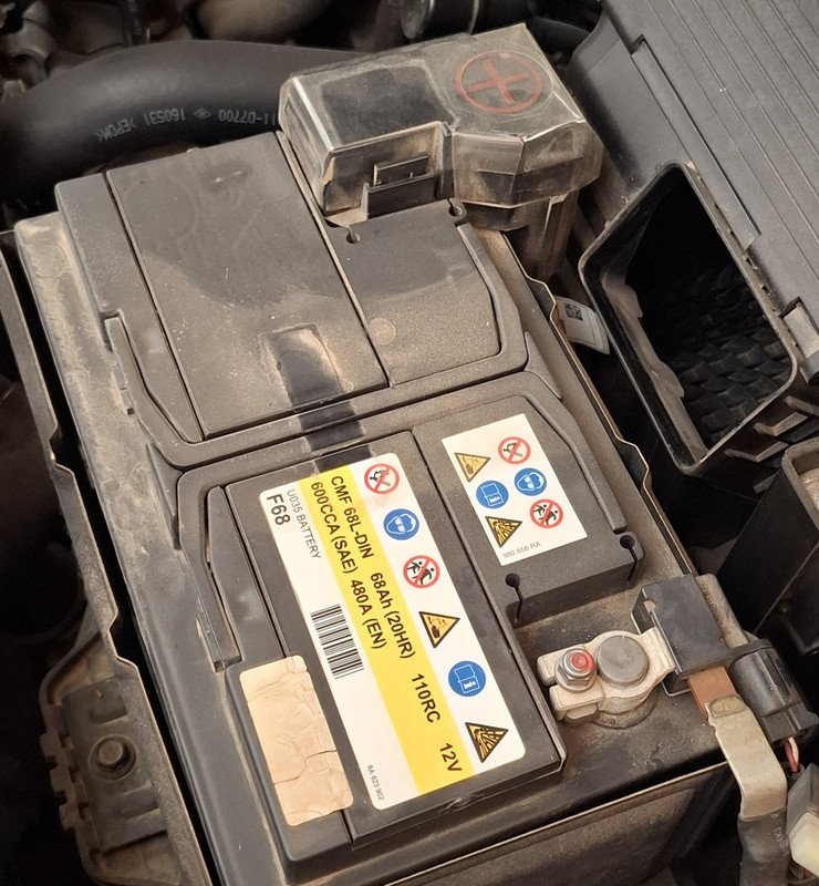

Ljudi, može mala pomoć?
Hoću da zamenim akumulator na Tucsonu jer je u devetoj godini, a i na servisu su ga merili i dobio sam slip na kom piše da je potrebna zamena. On još radi normalno, nisam siguran da li se muči kada vergla ali upali uvek. Inače on nekako tromo vergla od prvog dana...
E sad, u nekoliko konfiguratora sam gledao i svaki kaže da mi treba AGM akumulator, a moj auto nema start stop. Šta da radim?

Skipper
Postovi: 2996
Garaža: Toyota Avensis MK3
Re: Akumulatori
Post od Skipper »
Pa ako nemaš SS ne vidim razlog kupovine AGM-a.
milekmilek
Postovi: 442
Pridružio se: 12 Sep 2017, 14:29
Re: Akumulatori
Post od milekmilek »
Koji akumulator je sada u vozilu?
Dare4x4
Postovi: 3762
Re: Akumulatori
Post od Dare4x4 »
Postovi: 14248
Re: Akumulatori
Čika Google kaže da to zaista jeste start-stop baterija, odnosno da je neki hybrid gel i AGM baterije... i da je to originalna Hyu/Kia baterija.... Dakle - trebaće ti zaista neka takva. Čim je izdržala toliko - sigurno nije obična.
