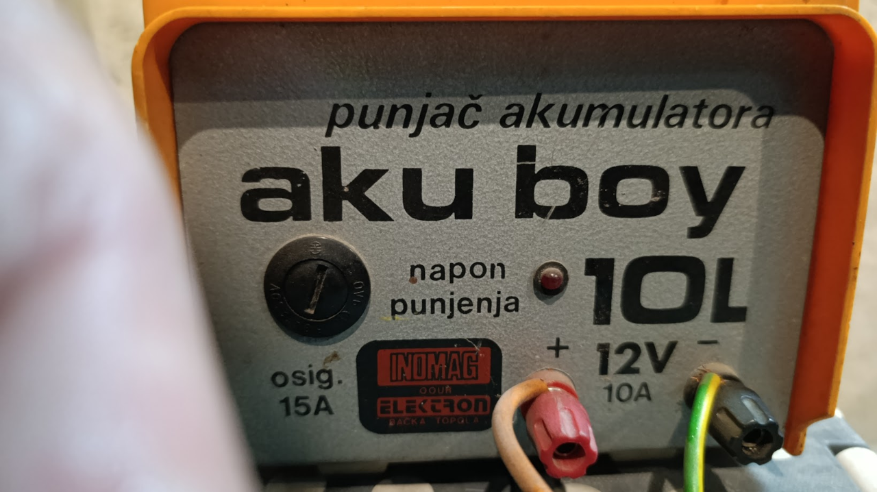

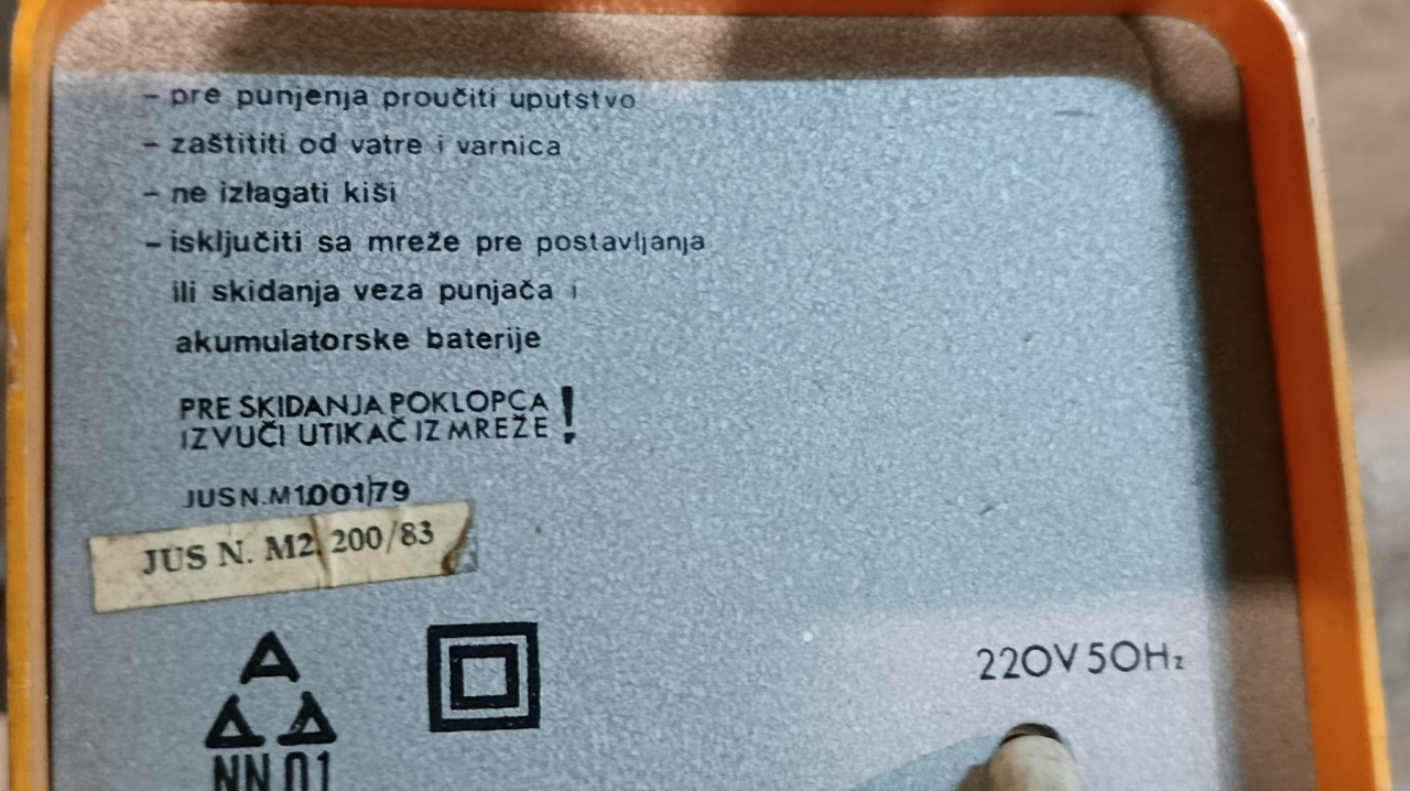

pedalaš
Postovi: 1838
Re: Akumulatori
Post od pedalaš »
zdushan napisao: 13 Jun 2025, 13:32 Ja kad dopunjujem acu sa istim tim "Lidl sirotilja" punjacem, prvo pokaže da je prazan, ali posle 2 min samo poslednja crta blinka... i za 15 min svetle sve crtice. Ja ga ostavim preko noći, u nadi da se tu ipak nesto desava Slika
Ja koristim neki punjač koji sam kao klinac kupio za vreme postojanja SFRJ ... :)
