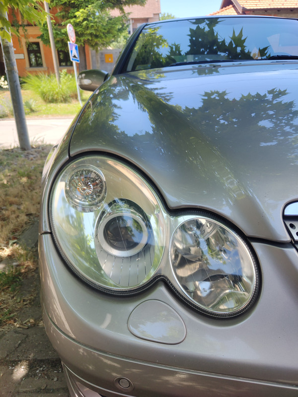

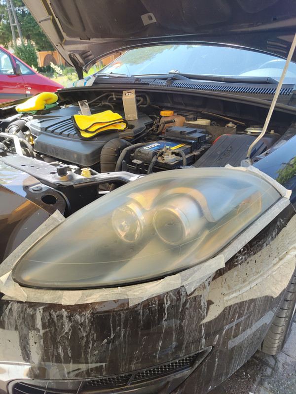

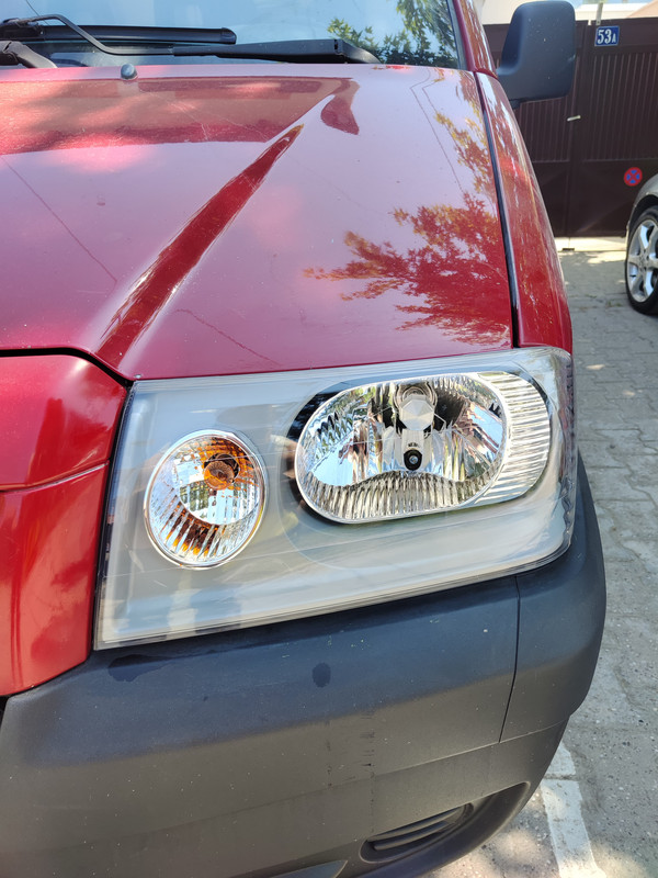

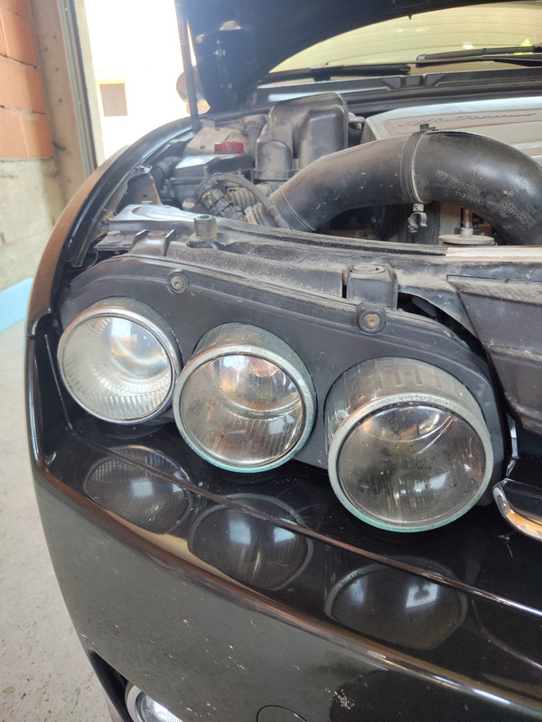

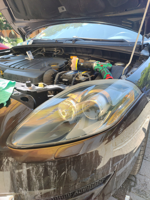

Kupio sam danas onu K2 zastitu kakva god da je.
Uradio sam vise auta danas. Negde samo poliranje i premaz, a negde i vodena smirgla u 3 gradacije.
Slike pre i posle.
