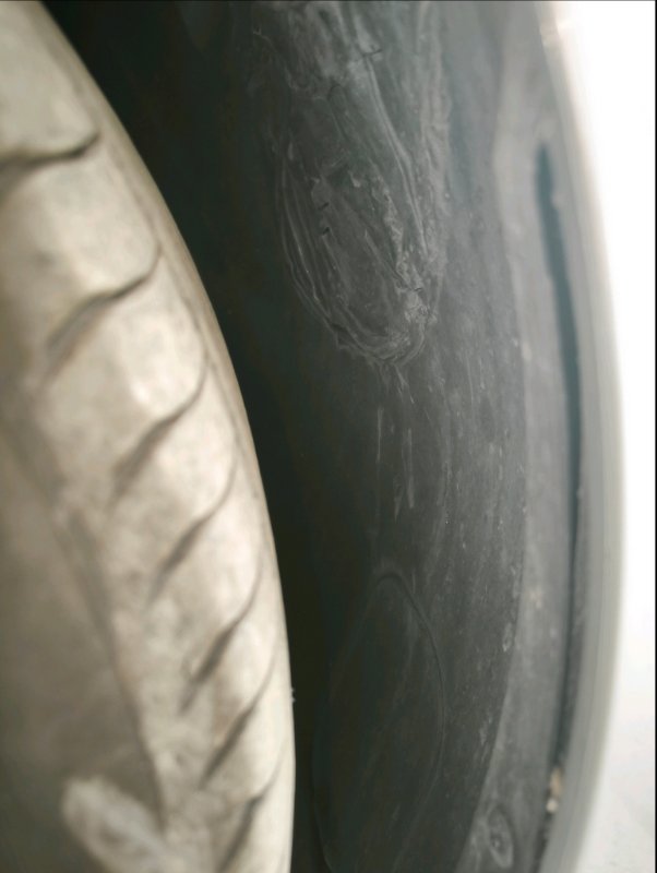

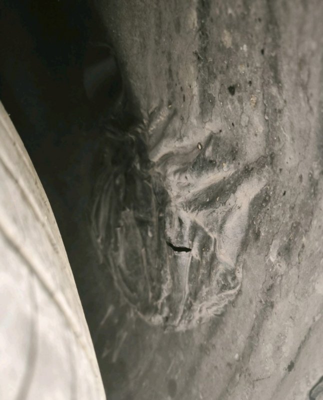

Sta moze biti da se koruba istanji, zguzva, nabere i ima par manjih otvora ka motornom delu u tom delu... Radi se o korubi prednjeg desnog tocka, iznad poklopca koji je verovatno za maglenku. VW Touran mk2
koruba 1.jpg (42.89 KiB) Pogledano 1738 puta
