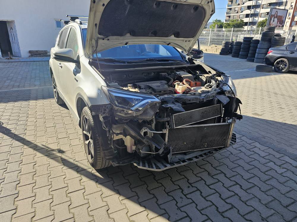

Evo malo zanimljivosti.
RAV4, 2017to, 184k km. Gasi u leru klimu, sta moze biti!?
Ove naslage su na hladnjaku motora, uvukao je svu ovu prljavstinu kror kondenzator i zabetonirao protok vazduha.
P.S.Jedan clan ce prepoznati auto i reci u kakvu su stetu isli dok su ga koristili. :)SlikaSlika
