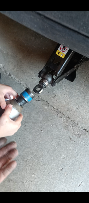

dragvorl napisao: 17 Sep 2025, 22:54 Ja dizem fabrickom i aku odvijacem, ide bas brzo.
Kakav nastavak koristis za aku odvijac i vezu sa dizalicom? Nisam znao za ovu foru a zanimljivo zvuci :)
Gedoru.
Gedoru.
Tacno tako, znam da mi jenajveca gedora za to, 27 mislim.
