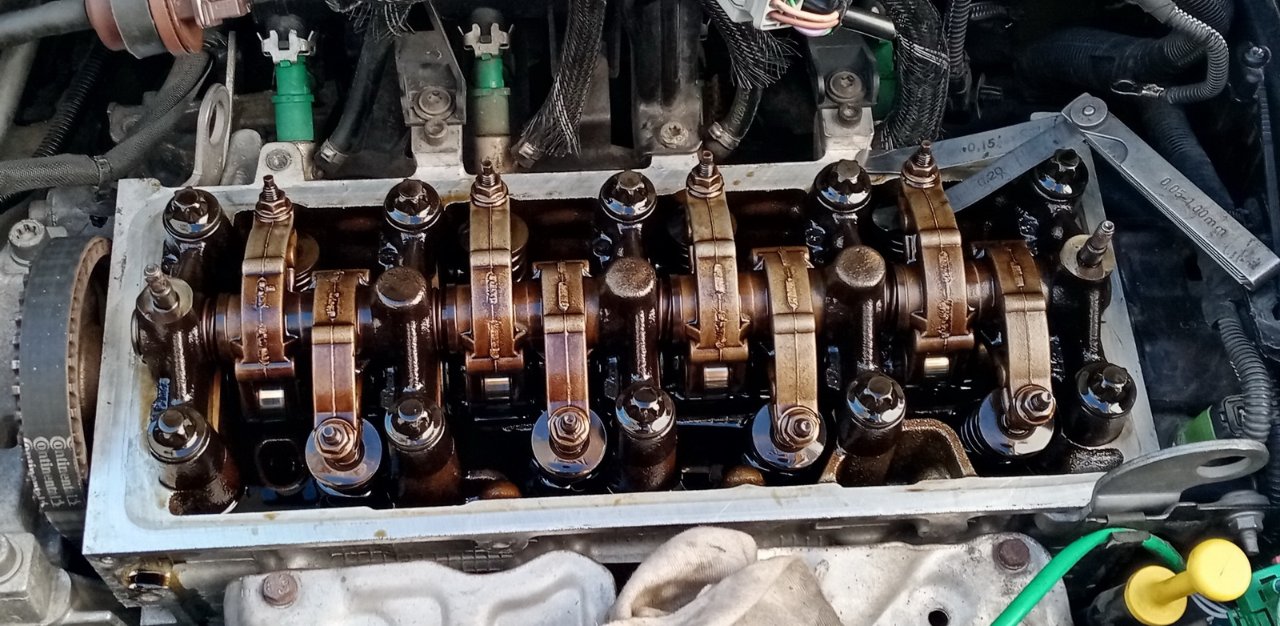

Boja zavisi od goriva i delimicno od tipa ulja, ali "garez" je od nedovoljne zamene ulja ili loseg kvaliteta ulja. Jeste da je meni presao motor oko 110-120.000km i da je bivsi vlasnik vozio na plin, ali kod mene je vozen na benzin poslednjih 70.000km...
Slika Slika Slika Slika
Jeste tamno ali sve je to samo tanak sloj koji se lako oprao dole. Svi lezajevi su bili bez ikakvih tragova habanja i pored cinjenice da je vozen na stazi i bivsi vlasnik da je vozio nitro itd, ne bi ni dirao blok da klupovi nisu postali jajasti :kezo: Takodje pretezno se vozio po gradu.

Ako je kod bregaste i klackalica prljavo teško da će klip i cilindar biti čisti.
Fabrički TNG i 210000 km. Mada mi je prethodni isti motor vožen samo na benzin izgledao isto tako.
