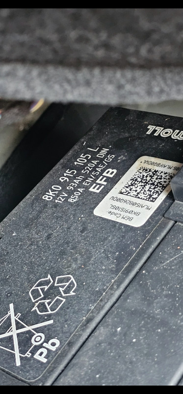

Da li je ovaj aku za zamenu?
Znači 11.94V je napon posle cele noću stajanja. Zatim napon pada i poludi prilikom startovanja i smiri se na nekih 14.40V. Odmah posle ugasim motor i ostane na 12.50V

Simptomi su da ponekad malo duže vergla pri prvom paljenju, ali podjednakim intezitetom. Jutros je upalio normalno, a juče je verglao 2-3 sekunde, nema pravila, ali svakako se dešava od kada je zahladilo.
Passat je u pitanju.

Moj akumulator nije AGM ako se dobro razumem u ove podatke sa samog akumulatora. Čak me kopka da li je fabrički jer mi je neverovatno da je izdržao 10 godina pored Webasta, start-stop, i sve dodatne opreme. Jutros 3°, pali na pola ključa.
Nema neke vidljive oznake proizvođača na sebi, što ne znači da fabrički nije već zamenjen "originalnim".

Ipak je EFB

Moll je proizvodjac, vidi se na slici. Deluje kao VW OEM, mozda je menjan vec.
